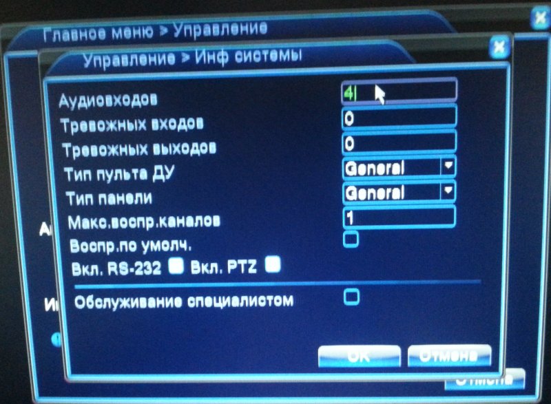

Fluffykrsk писал(а):существует какой-то пароль ещё, который вводится где-то в закопанном месте и рег может сам запоролится со временем, если китайский товарищи эту бомбу взвели на заводе.
Да, есть такое дело. Галочка Обслуживание специалистом (Maintain в английском переводе).
Думаю, лок регов в большинстве случаев связан с шаловливыми ручками пользователя.

Sonya писал(а):Да, есть такое дело. Галочка Обслуживание специалистом (Maintain в английском переводе).
Это на свежих уже появилось, что ли. Не помню, чтобы раньше такое было. А чего происходит-то, если галочку поставить, как программная механника лока работает и как снять потом))). Утилита есть какая-то отдельная, что ли.

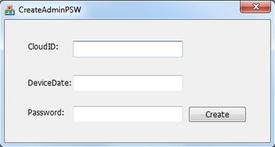

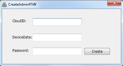

Это всегда было, мало кто обращает на это внимание, а шаловливые руки везде найдут себе проблем. Для разблокировки такой вещи нужен специальный пароль и генерится он исключительно на заводе. Прога для генерации выглядит так.

AlienP666 писал(а):Это всегда было, мало кто обращает на это внимание, а шаловливые руки везде найдут себе проблем. Для разблокировки такой вещи нужен специальный пароль и генерится он исключительно на заводе. Прога для генерации выглядит так.
Спасибо за информацию. Отдельная прога значит. А симптомы такие и будут да, т.е по секретному коду генерируешь пароль, рег вроде с правами ребутится, но толку нет. Так и будет да?
Затиранием конфига это сносится?
Судя по скрину нужно 2 параметра ID и дата или типа любой из них. Т.е получается секретный код тут вообще не фигурирует при таком раскладе. Занятно. Пробил про эту утилиту, народ говорит, что завод не даёт. Охраняют жёстко её.
Сообщение AlienP666 » 12 ноя 2018, 09:32
Fluffykrsk писал(а):Судя по скрину нужно 2 параметра ID и дата или типа любой из них. Т.е получается секретный код тут вообще не фигурирует при таком раскладе. Занятно. Пробил про эту утилиту, народ говорит, что завод не даёт. Охраняют жёстко её.
Используются два параметра это Дата и ID из них генерируется код обычно четыре знака. Да эту прогу не найти и не получить, но если нужна помощь в генерации я могу помочь, у меня она есть. Затирание MTD помогает разблокировать.
