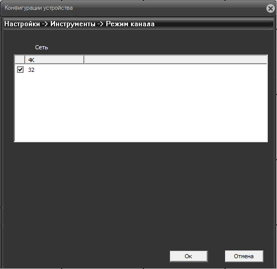

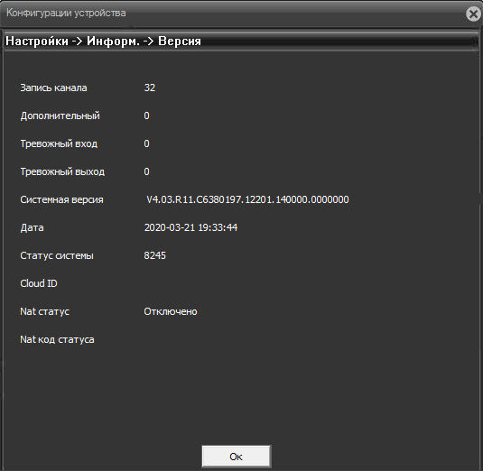

Сообщение Вамос Шаффен » 31 мар 2020, 20:24
Starvis писал(а):
31 мар 2020, 20:12
Вамос Шаффен писал(а):
30 мар 2020, 22:20
Все, теперь там один режим - 32*4к Других нет.
Новинка же, чо..
Есть возможность залезть и посмотреть окно с прошивкой? Что там пишет в окне веб морды?
Вамос Шаффен
Сообщения: 240
Re: Регистратор NBD8025R-PL от XM прошивки
Сообщение Вамос Шаффен » 31 мар 2020, 20:43
Предварительно наблюдаю жуткие фризы. Сегодня шел снег и видос на v200 стал слайдшоу. Правда есть еще v100 в помещении, снега нет, фризов нет.
Делали студенты спьяну, грязными руками, и чихнули еще несколько раз в код. А потом плюнули туда и выложили на сайт.
