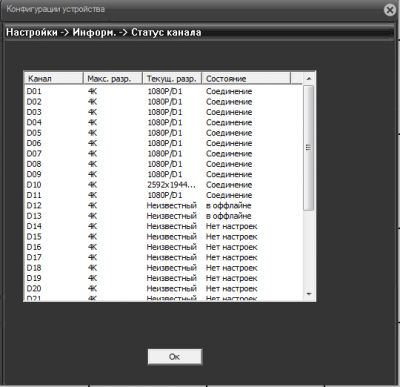

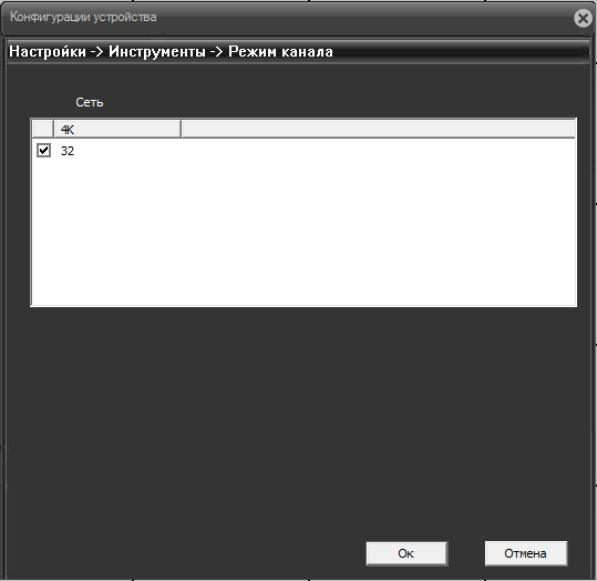

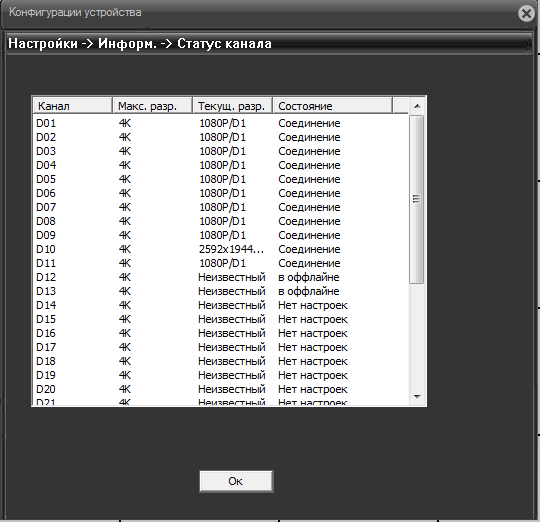

Сообщение Вамос Шаффен » 31 мар 2020, 20:24
Starvis писал(а): ↑
31 мар 2020, 20:12
Вамос Шаффен писал(а): ↑
30 мар 2020, 22:20
Все, теперь там один режим - 32*4к Других нет.
Новинка же, чо..

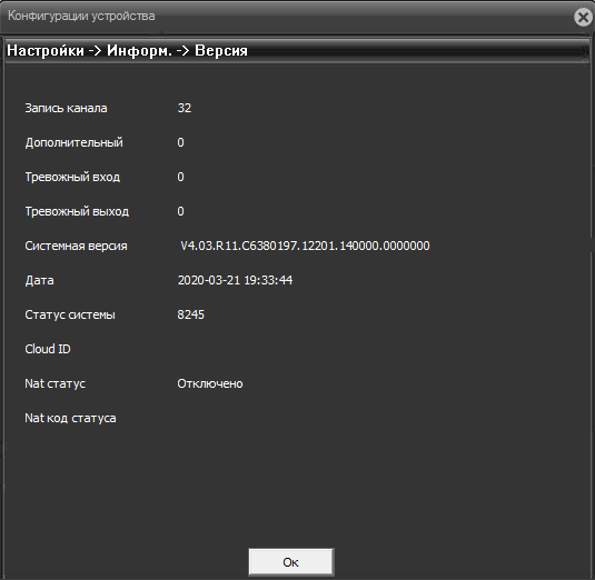

Есть возможность залезть и посмотреть окно с прошивкой? Что там пишет в окне веб морды?
Вамос Шаффен
Сообщения: 240
Re: Регистратор NBD8025R-PL от XM прошивки
Сообщение Вамос Шаффен » 31 мар 2020, 20:43
Предварительно наблюдаю жуткие фризы. Сегодня шел снег и видос на v200 стал слайдшоу. Правда есть еще v100 в помещении, снега нет, фризов нет.
Делали студенты спьяну, грязными руками, и чихнули еще несколько раз в код. А потом плюнули туда и выложили на сайт.
Starvis
Сообщения: 214

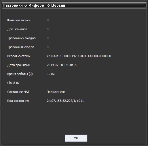

Сообщение Starvis » 31 мар 2020, 20:45
Накатал на NBD8025R-UL(General)?
Нормальная прошивка, с запасом. Ради интереса накатывал "С" на 000, получал полный кирпич.
http://www.xiongmaitech.com/en/index.ph ... /4/110/247
Последний раз редактировалось Starvis 31 мар 2020, 20:52, всего редактировалось 1 раз.
Вамос Шаффен
Сообщения: 240
Сообщение Вамос Шаффен » 31 мар 2020, 20:51
Не, С, этот рег был и остается HZ
В соседней ветке окирпичники. Они получается на 0 накатывали С :facepalm:
