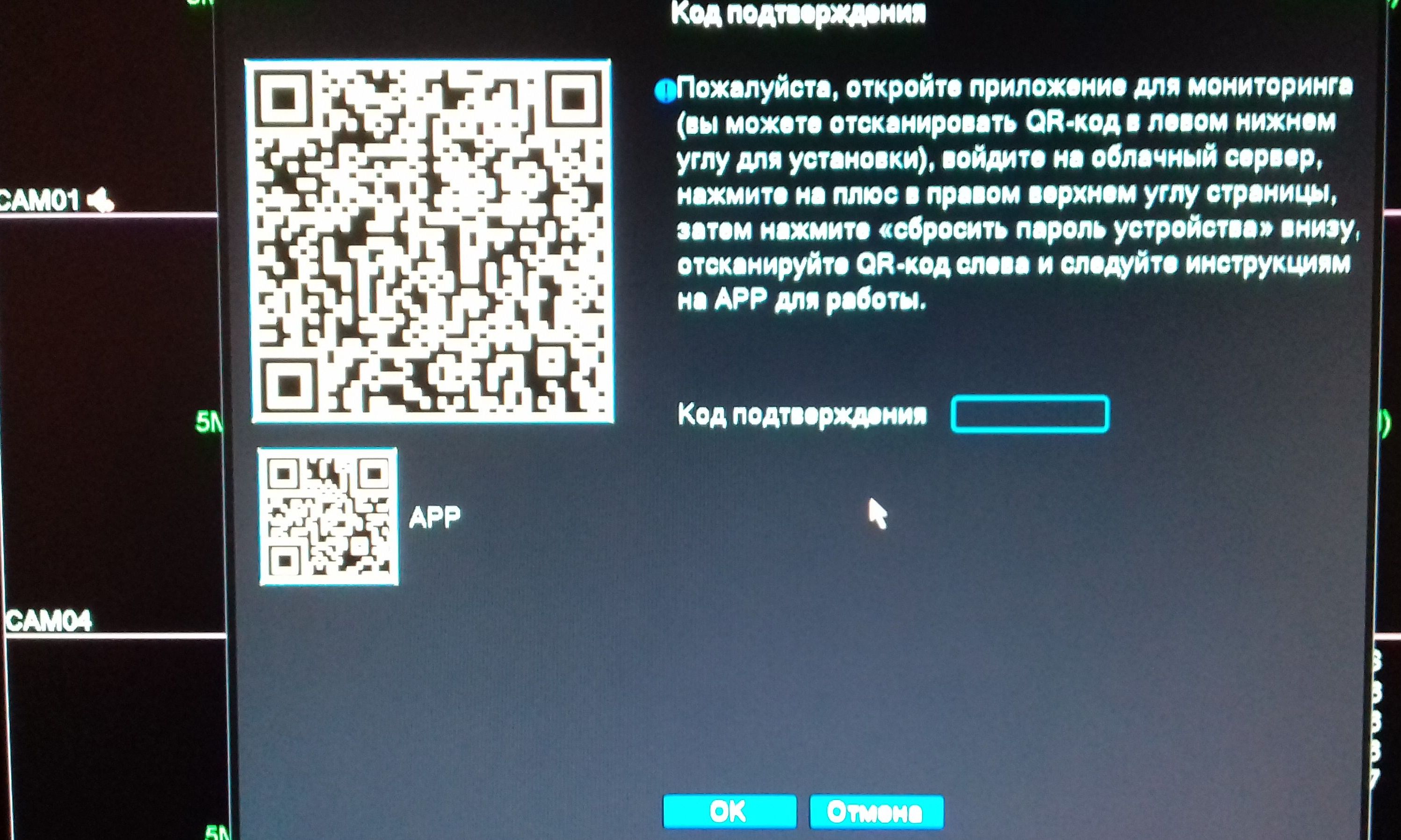

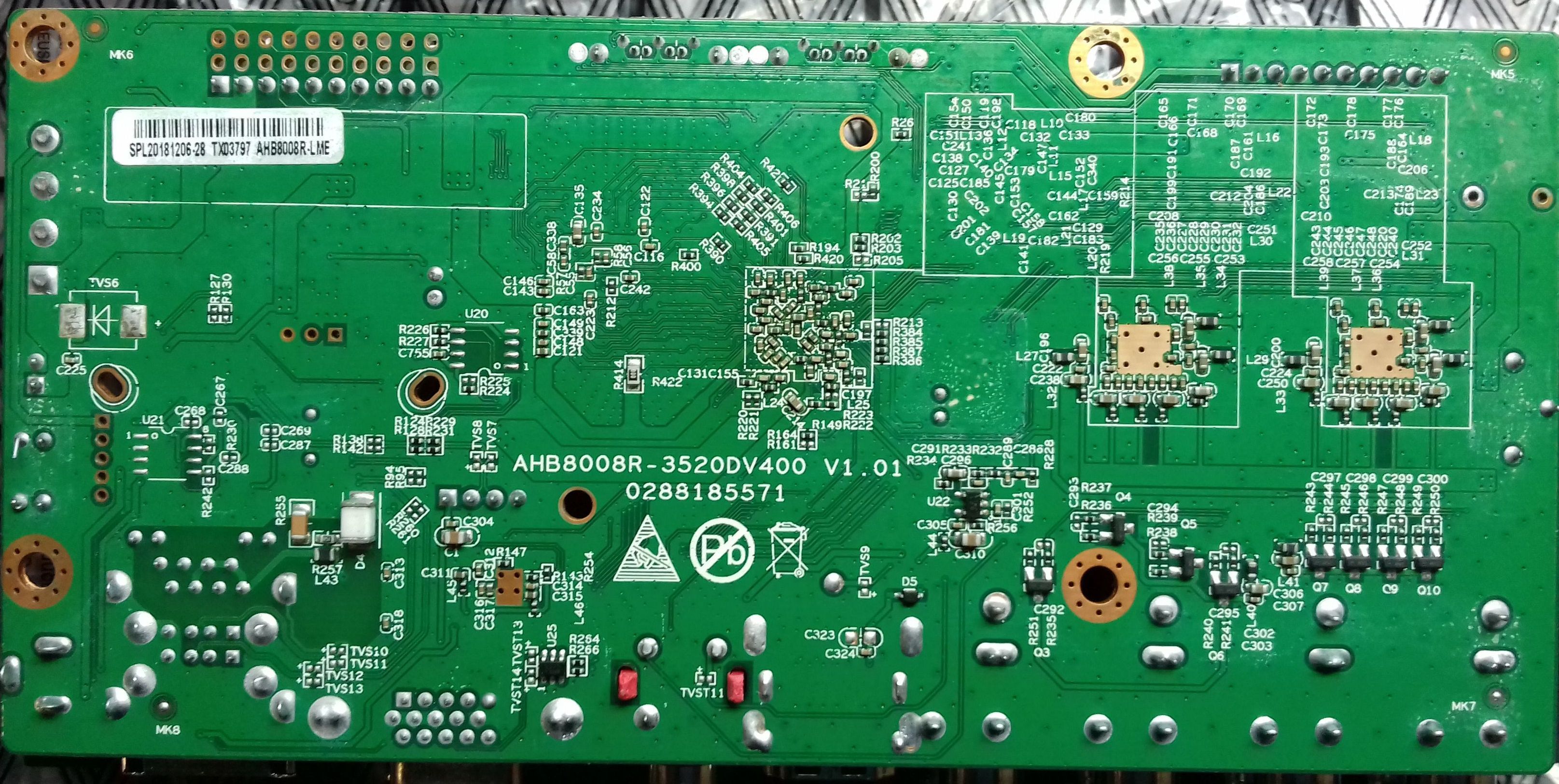

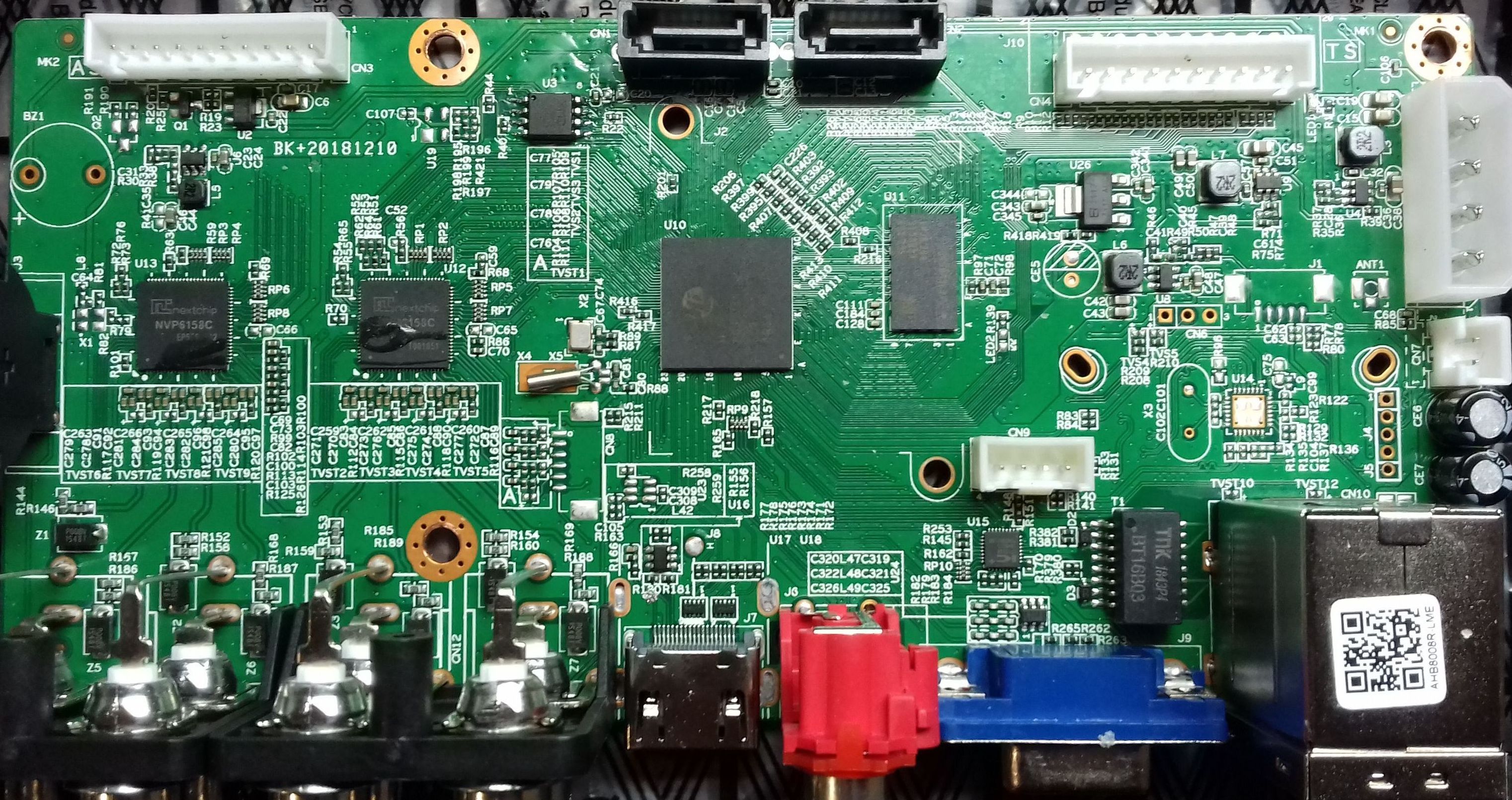

Помогите, пожалуйста, сбросить пароль. Видеорегистратор 8-ми канальный на базе платы XM AHB8008R-LME. Процессор Hi3520D, флеш XMC QH128AHIG. Генераторы паролей не помогли. При сканировании QR-кодов с платы и с экрана восстановления пароля приложение XMeye пишет, что серийный номер не правильный. Есть дамп флеша снятый программатором TL866 (https://dropmefiles.com/eeUP3).
dede
Сообщения: 1957
Откуда: Луганск
Re: Восстановление прошивки и сброс пароля XM с помощью USB UART
Сообщение dede » 21 май 2020, 18:23
В xmeye нужно не просто сканировать, а нажать recoverpass

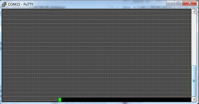

При подключении по uart, putty выдаёт крякозябры, xm device explorer - ошибка com break error occured. Для putty перебрал все скорости, с двумя uart-переходниками. На контактах Rx,Tx относительно GND постоянно 3.2 вольта. Камера из линейки Longse, на HI3516v300. В камере менялась прошивка, одна прошивка выдала ошибку, потом была залита вторая прошивка - правильная. Камера отработала некоторое время и стала терять линк, потом сеть совсем отвалилась. При включениие в POE, свитч выдаёт питание. IR-Cut не отрабатывает. Какие варианты реанимации?
fobos
Сообщения: 1137
Сообщение fobos » 23 май 2020, 21:52
скорее всего подключились не к UART-у
