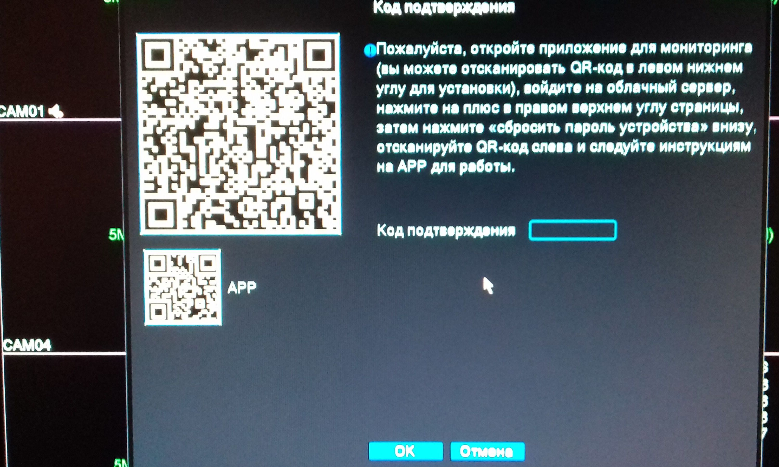

Помогите, пожалуйста, сбросить пароль. Видеорегистратор 8-ми канальный на базе платы XM AHB8008R-LME. Процессор Hi3520D, флеш XMC QH128AHIG. Генераторы паролей не помогли. При сканировании QR-кодов с платы и с экрана восстановления пароля приложение XMeye пишет, что серийный номер не правильный. Есть дамп флеша снятый программатором TL866 (https://dropmefiles.com/eeUP3).

В xmeye нужно не просто сканировать, а нажать recoverpass

Со слов владельца DVR он пробовал разные варианты (даже списывался с китайцем, который ему продал регик).
Без XMEye можно сбросить?
