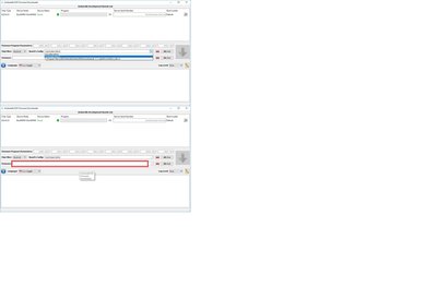

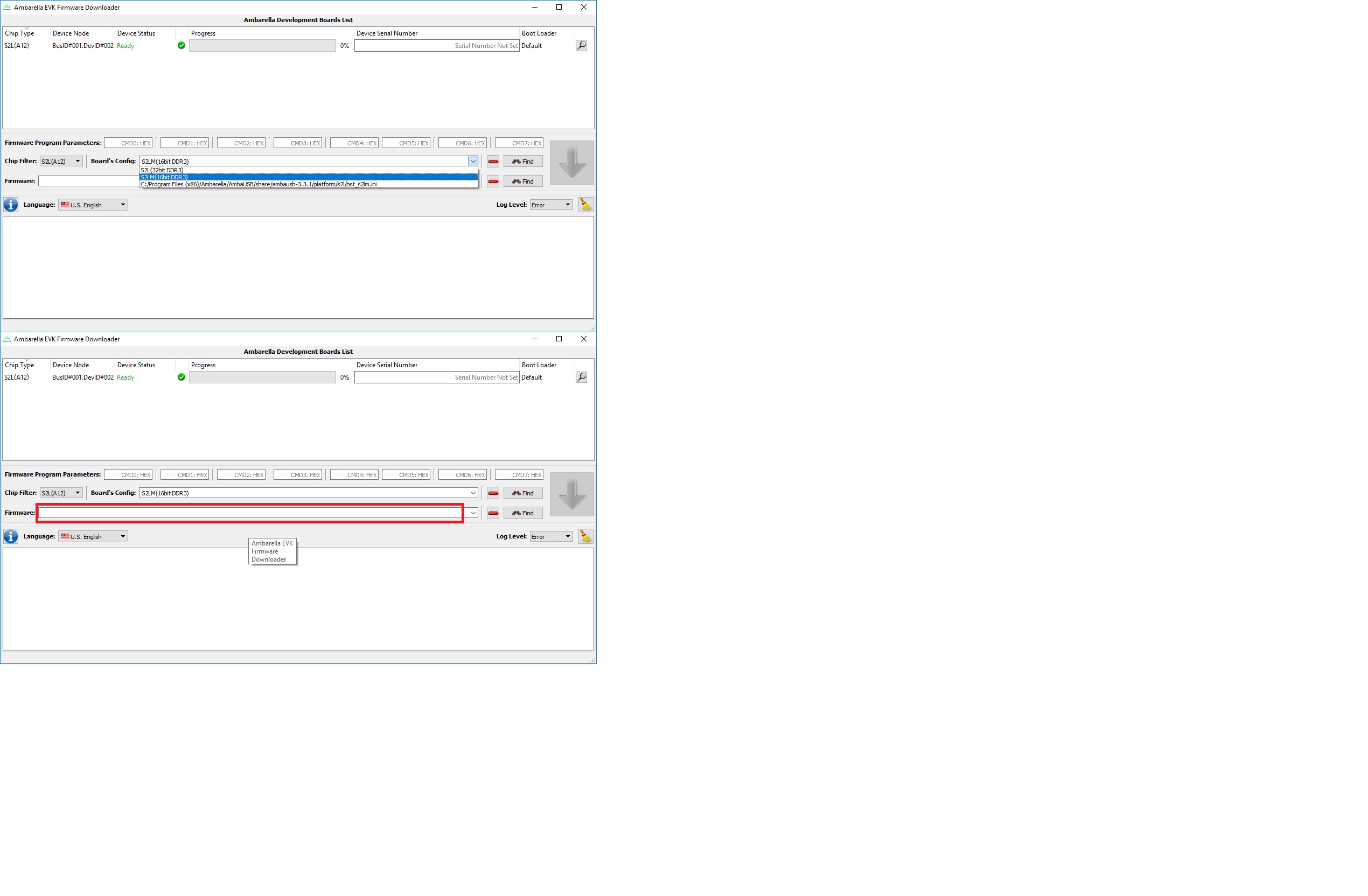

К одному (пока, больше не пробовал) из двух трупов удалось подключиться прогой Ambausb.
Но не понимаю где взять прошивку *.bin
У меня есть куча прошивок с разных сайтов, но *.fls. Также есть переходная прошивка bridge. Ну есть дамп с рабочей камеры mtd0 - mtd7.
Что выбрать?
maks1978
Сообщения: 78
Зарегистрирован: 13 ноя 2018, 10:59
Re: ip камера Longse LBH36A200
Сообщение maks1978 » 26 ноя 2018, 16:55
Так, окончательно налажен алгоритм подключения порта USB камеры к компу. Попробовал подключится с помощью ambausb к нескольким дохлым камерам (даже к тем, у которых проводил эксперименты с nand и у которых UART стал немым), но как соорудить из поблочных дампов mtd0 - mtd6 (или из имеющихся прошивок через веб) прошивку с расширением *.bin - пока загадка.
Ps. Для возможных последователей и страждущих - успешное подключение к порту USB камеры гарантировано, если соорудить короткий шнурок затем подключаем камеру к компу с распиновкой USB как на фотках в этой теме, запускаем ambausb и только потом подаем основное питание камеры

maks1978
Сообщения: 78
Сообщение maks1978 » 28 ноя 2018, 08:56
Какой-то замкнутый круг с этими программами. Для Ambausb требуется прошивка *.bin или *.elf. Утилитам для создания и правки образов, соответственно, тоже...
Т.о. все эти виндовые проги не видят моих файлов.
Как создать нужный образ из того, что есть - пока не догоняю.
dede
Сообщения: 1957
Откуда: Луганск
Сообщение dede » 28 ноя 2018, 08:58
Уж проге для создания образов дожно быть все равно какой файл, просто переименуйте
maks1978
Сообщения: 78
Сообщение maks1978 » 28 ноя 2018, 09:04
Такой номер не прошел.
