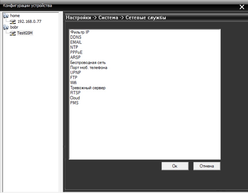

В общем есть видеорегистратор дома и на даче.
Дома интернет через сеть от провайдера (статический IP). На даче вставлен 3g модем в регистратор.
С регистратора который на даче, смотрю онлайн видео и записи с компа через CMS.
Хочу добавить на экран домашнему nvr - трансляцию с nvr дачных камер.
Я так понимаю еслиб был статический ip и интернет на даче через роутер, то былоб проще.
Возможно ли сделать то что я хочу?

Установлен безлим 3G - LTE свисток. Онлайн на компе на cms смотрю через p2p. И дачный NVR одновременно на мой ftp все видео сливает. Скорости хватает Да и Битрейт всегда можно подправить, чтоб тянуло. Тем более там всего 2 камеры.
Да, я хочу добавить на монитор, подключенный у домашнему NVR - трансляцию 2х камер с дачи.
Попробую поковырять ddns.

Если айпи реальный, но динамический, то да, делайте дднс и все будет работать

1) Не получиться, т.к. ваш р2р сервис, итак уже выполняет функции ди-днс.dru4a писал(а):... на cms смотрю через p2p. ...
2) Ну а так же не получится потому, что Вам не удастся подключить поток с облака р2р на домашнем НВР в понятном для него формате передачи.

Не имеет никакого отношения к делу. Все получится, если будет доступ по IPТюрин ВВ писал(а):1) Не получиться, т.к. ваш р2р сервис, итак уже выполняет функции ди-днс.dru4a писал(а):... на cms смотрю через p2p. ...
