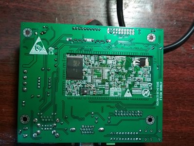

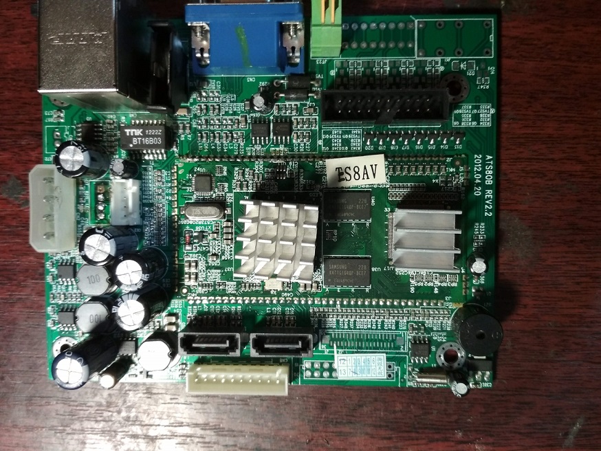

Имеется регистратор GTR-801Full (он же DH-DVR0801HF-AN)
Шасси ATS80B Rev2.2
Помогите найти UART на плате

Нету тут УАРТ, несколько раз искал, проверяя КАЖДЫЙ вывод идущий с платы. Возможно конечно оба раза был дохлый бут, но скорее всего просто не выведен никуда. Есть модификация этой платы, там явным образом видно УАРТ.

А UART для чего нужен? У меня валяется в хламе плата TS4AV (ATS80B REV2.4) грозой выбитая по видео. Может тут даже на ней прошивка целая. Память S29GL064N90TFI

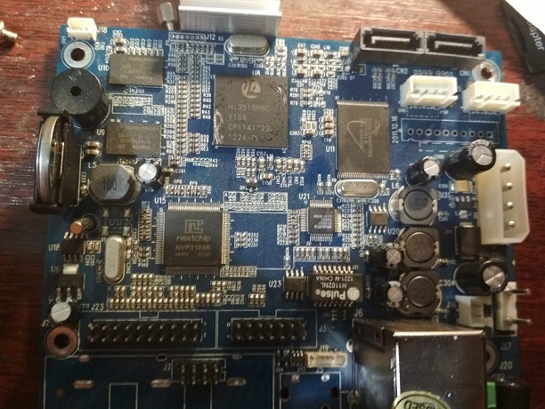

есть живой регистратор с UART - OLTEC c флешью s29gl128n90tfir2
на проблемных флеш s29gl128p10tfi01
Я иногда делал, заливая дамп на другом реге, потом перекидывая флеш на трупа.
Получится так?
