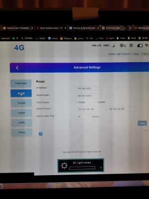

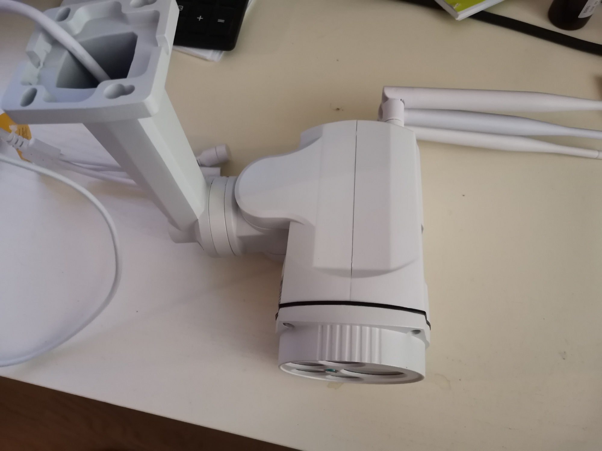

Добрый день, 4g ptz камера, модуль IVG85HG50PYA-S IMX335 камера проработала отлично один день, было выключено электричество, итог камера больше не подключается работает как роутер, в настройки запускает. Мог ли сгореть модуль, что делать?

Изначально подключалась через сим, трнслировала видео, звук и тд. Через сутки после отключения электричества, работает как роутер WiFi, раздаёт интернет. Прошивку конечно не трогал)

Проводом к камере можно подключиться?
Re: 4g ptz камера IVG-85HG50PYA-S НЕ РАБОТАЕТ, ПОМОГИТЕ
Проводом еще не пробовал, через ip можно!

Вы знаете, больше похоже на то, что внутри у вас стоит обычный 4ж модем и "поломался" именно он, а точнее - перешел в режим роутера, что ли...

Есть разница в меню по ip и через провод?
сейчас вы в "меню" роутера. к камере нужно подключиться по проводу

Спасибо, предполагаю что слетела прошивка, подскажите как загрузить? , ipcam.xin здесь они дают разные прошивки.
если у вас такая камера как вы написали, то ipcam,xin это не для нее. Подключите камеру проводом и пробуйте открыть
