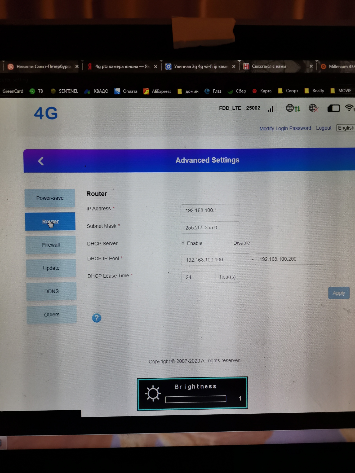

Сообщение Paul812 » 10 май 2020, 19:51
Фото
dede
Сообщения: 1957
Откуда: Луганск
Re: 4g ptz камера IVG-85HG50PYA-S НЕ РАБОТАЕТ, ПОМОГИТЕ
Сообщение dede » 10 май 2020, 19:52
Вы знаете, больше похоже на то, что внутри у вас стоит обычный 4ж модем и "поломался" именно он, а точнее - перешел в режим роутера, что ли...

Сообщение dede » 10 май 2020, 20:15
сейчас вы в "меню" роутера. к камере нужно подключиться по проводу
