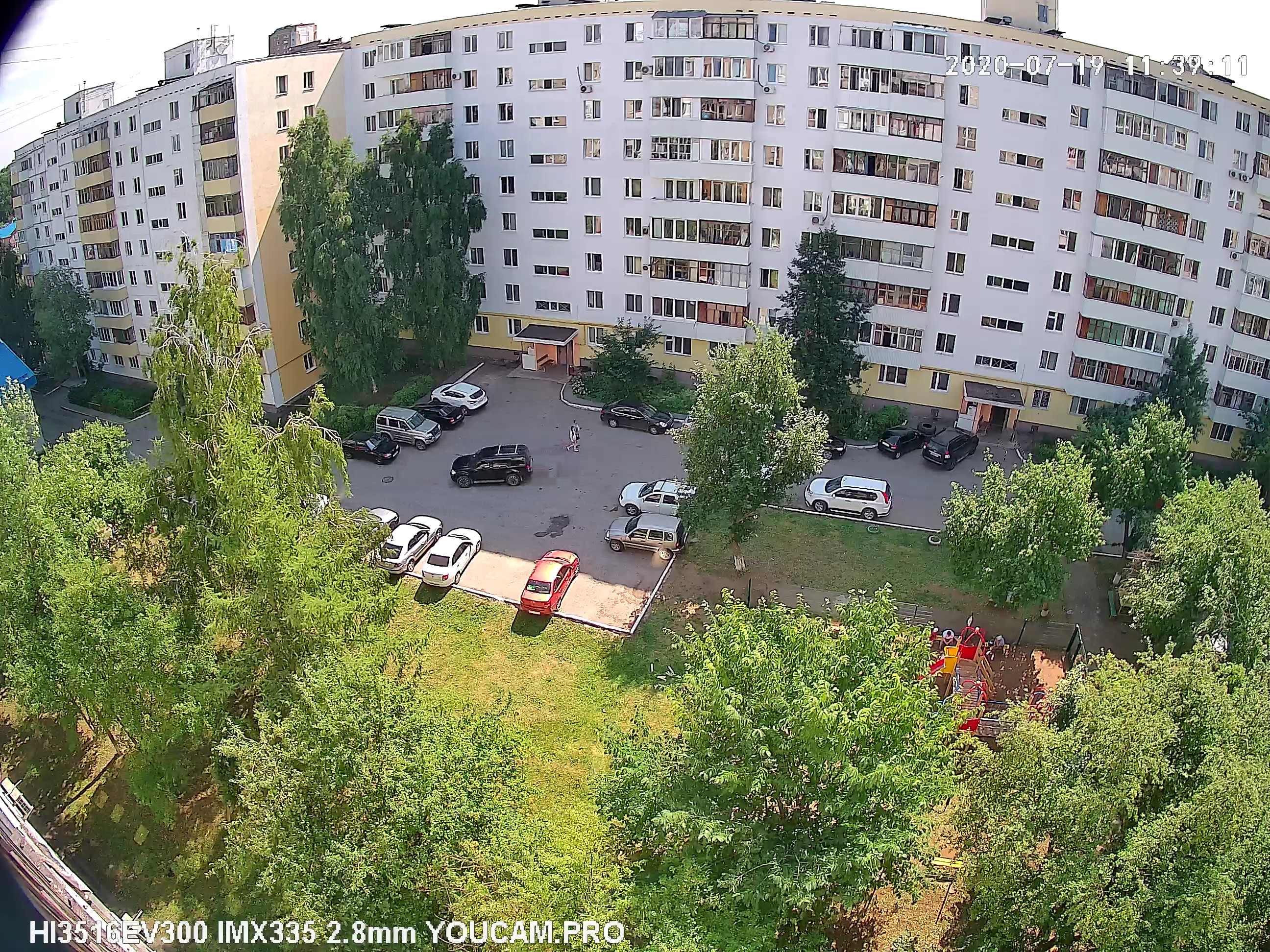

Сообщение kROOT » 20 июл 2020, 01:14
Не скажу, что на этой картинке нет искажений, но с этим объективом они минимальны из 2.8мм которые мне встречались, сам объектив дешевый, около 60р в Китае.
