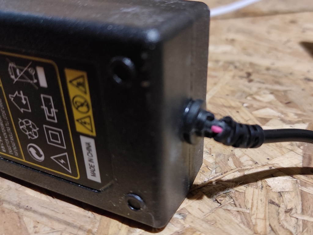

Всем доброго времени суток.
Получил камеры, видеорегистратор и прочее.
Сначала о неприятном: кабель питалова PoE лопнул в месте присоединения к корпусу БП, так как пластик провода дубовый.
А вот камеры порадовали, изображение отличное, а с учетом стоимости просто великолепное, НО это в тестовых условиях, как покажут себя в работе сообщу позже, так как монтаж провода заказчик хочет делать своими силами, то возможно ответ будет не очень быстро.
Посылка пришла в целости и сохранности все работает "из коробки" ничего настраивать не пришлось.
Было приятным открытием, что сила подсветки автоматически настраивается с учетом необходимости, причем не мгновенно, а с лагом в районе 5-8 сек, что предотвращает ложные срабатывания. Электронный глаз видит, то что человеческий не видит, даже с учетом подсветки, особенно порадовала работа в сумерках, когда глаз уже реально не видит на мониторе изображения аля День.
