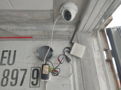

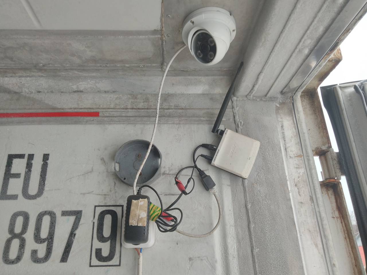

Эта схема проработала более 3 лет внутри холодильника для мяса, где температура колеблется -2 до +2, стены рядом с дверью все были в инеем покрыты, когда мяса нет холодильник отключают и тогда там уличная температура.
И на удивление все это работает, специально поставил дешевый бушный роутер из Китая за 200р, чтобы при необходимости менять, но не понадобилось.

Это что это за точка такая, что потребляет 4*24=96Вт? И что за БП комплектуют, у которых защиты КЗ нет?
Сам иногда не отключаю порт при обжимки, но у меня 5А 12в макс, но в худшем случае перезапускаются камеры подключенные к коммутатору. А 6+2 коммутаторы так вообще имеют самовосстанавливающие предохранители на каждый порт.

Убивать надо из рогатки таких как ты, чтобы не только своей хуйней-муйней, но своим подобным "супер монтажом на изоленте" цен сука не демпинговали.
