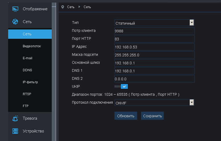

Камеры SVI-S123. во вложении скрин web интервейса настройки камеры, как я понмаю порты любые открыть можно.

делал все что вы описывали.
1. На камере заменил IP адреса и порты
на каждой камере свой порт и свой локальный айпи.
192.168.0.51 порт 81 порт RTSP 554 порт клиента (не знаю что это такое) 9986
192.168.0.52 порт 82 порт RTSP 555 порт клиента (не знаю что это такое) 9987
192.168.0.53 порт 83 порт RTSP 556 порт клиента (не знаю что это такое) 9988
2. В сетке на обьекте только роутер один комп (для проверки, его потом не будет), свич PPPoE, и три камеры.
3. Пробросил все вышеукаанные порты 1:1 (см. картинку)
