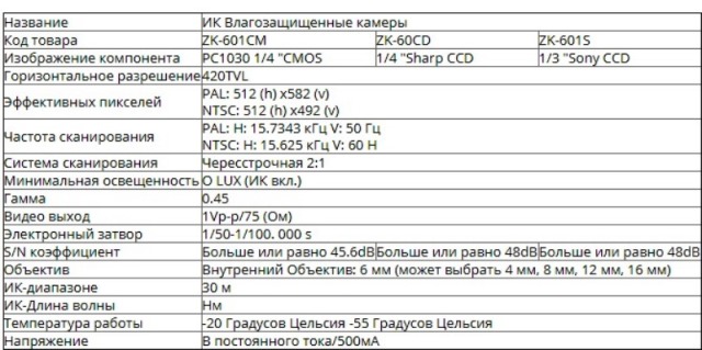

1 камера, модель ZK 601сm , подключал в разное время к 4 БП: все по 12В (1,25А/3А/3А/ и траснформаторный-0,4А)
