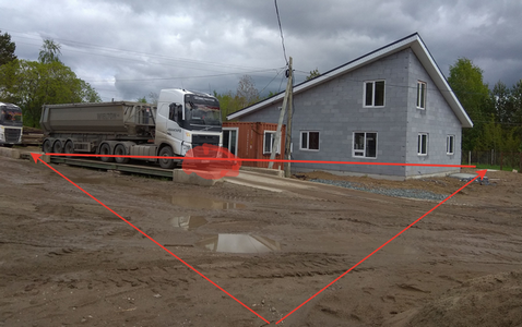

1) удаленность объекта 40 метров по центру, обзорная (фото1), удаленность от регистратора 80 м кабеля.
2) удаленность объекта 20 метров по центру, (в идеале видеть номер машины на весах, и здание офиса), удаленность от регистратора 35 м кабеля.

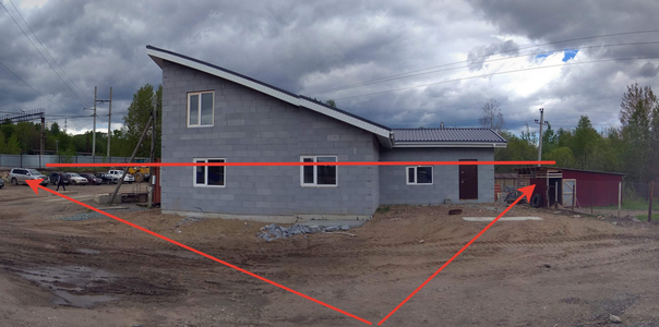

3) удаленность объекта 10 метров по центру, обзорная (фото3), удаленность от регистратора 40 м кабеля.
