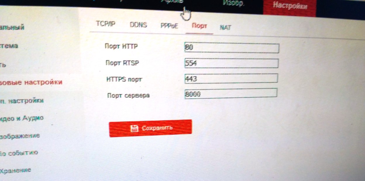

Если в настройках ставить ONVIF, то ругается "Ошибка имени пользователя или пароля"
Если сменить на NETIP, то пишет "Вы не вошли".
Крыжик блокировки нелегального входа убрал.
Разрешение камеры до FHD изменил.
Кодек Н264 (без плюса) в камере поставил (регик + не поддерживает).
Количество каналов в регике с 8 поменял на 4 (там 8-4Мр и 4-5Мр).
Идеи кончились. ((
В состоянии подключения пишет "не включено". Что это значит не знаю (может быть особенность перевода). Камера в сеть включена и на комп картинку даёт. А региком определяется и настройки с камеры берёт.

Настройка, авторизация rtsp переключи.

В настройках регистратора аббревиатуры rtsp не нашел.GenaSPB писал(а):Настройка, авторизация rtsp переключи.
Зашел в настройки камеры (виндовс, вебморда) там rtsp есть. Но "переключателя" не вижу.
С виндовс вижу, что для rtsp другой порт (554). Попробовал вбить в регистратор порт 554. Не помогло.
Re: Подключение hikvision ds-2cd2242wd к плате NBD8008R
Хорошо подойдем с другого боку. Есть приложение Onvif Device Manager, рекомендую попробовать подключиться с помощью него. Что это даст - 1) можно понять, правильно ли работает протокол Onvif. 2) увидеть какие же все таки порты использует Onvif протокол. 3) Если заработает камера на этом приложении, то уж точно она заработает на XM.

привет всем, вставлю тоже свои 5 копеек. Регистратор XM Орбита vр-1008, вчера взял для тестов камеру DS-2CD2642FWD-IS с древней прошивкой, лежала у соседа более года. Активировал и сменил на камере IP через SADP, в IE все заработало, включил в регике, тоже все зашибись работает по ONVIF, потом в настройках каналов зачем то черт меня дернул переключить на NETIP и понеслись танцы с бубнами, отвалились и остальные камеры(не Хик), что я только не делал выходит каменный цветок, но не тот
было все один в один, в итоге сбросил все настройки регика по умолчанию, все заработало по новой.nskmods писал(а):Это не помогает.AlienP666 писал(а): Установите ONVIF укажите логин и пароль, после обязательно перезагрузите регистратор.
Если в настройках ставить ONVIF, то ругается "Ошибка имени пользователя или пароля".
При смене ONVIF на NETIP и обратно регистратор перезагружаю.
А пробовали порт указывать 8000 при добавлении, а не 80 и 554

Не будет работать, порт 8000 для управления, поток идет на 80 порту на хиках. 554 т. е. RTSP, сам регистратор не воспринимает, так мне ответили на этом форуме
