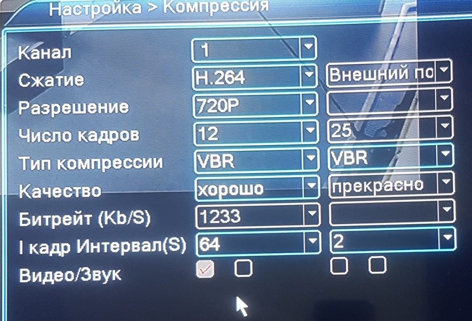

Всем доброго времени суток. Имеется регистратор n1008f от бренда Hiseeu. Подключена камера по онвиф, видео пишет и смотрится без проблем. А вот звук слышно только при лайв подключении к регистратору, на записях звука нет. В настройках на регистраторе галочку "звук" в настройках поставить невозможно, при попытке сделать это из приложения вылетает ошибка. Подскажите, кто сталкивался, как вернуть звук на запись.

Товарищи, камера со звуком. Звук регистратор берет с нее. Я конечно не 100% уверен, но рег вроде не имеет встроенного микрофона, да и стоит он так, что я бы ничего не услышал. А при лайве звук при подключении к регу есть. Пока вижу предложение подключиться по вебу, попробую этот варик. Но учитывая что галочка не ставится ни на реге, ни в приложении, шансов на это мало

Звук он или есть или нет. Звук идет в одном потоке и регистратор не занимается демультиплексированием потока.
Может быть в доппотоке например звук есть, а в основном его нет и наоборот, а пишется основной.

Судя по фото у него нет ни в первом, ни, тем более, во втором потоке.

Камера не ХМ, соответственно рег не может считать параметры настройки звука, так что это не о чем не говорит.AlienP666 писал(а):Судя по фото у него нет ни в первом, ни, тем более, во втором потоке.

Как раз говоритkROOT писал(а):Камера не ХМ, соответственно рег не может считать параметры настройки звука, так что это не о чем не говорит.
