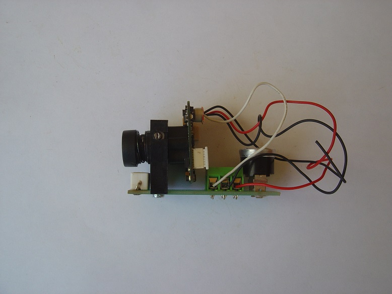

Всем привет! Есть старая камера, она с подогревом, хочу заменить в ней модуль на SC 2235.
Если подключить провода через колодку на плате, подогрев работает постоянно. Зимой это нормально, не будет ли модуль перегреваться летом?

Камеры у меня работают не постоянно, включаю их по мере надобности. В пасмурную погоду, после включения этой камеры картинка как в тумане, через несколько минут работы с подогревом, конденсат испаряется и изображение нормальное. Временно наколхозил самодельный крепёж без подогрева для другого модуля, после хорошего дождя, приходится откручивать у камеры башку
и протирать стекло. Вот и хочу воткнуть новый модуль в родную плату с подогревом, чтобы само просыхало.

Это недопустимо в принципе. Если у вас появляется конденсат внутри корпуса - значит нарушена герметичность, нарушение герметичности приводит к очень плачевным последствиям. Как-то тут один пользователь выкладывал фото камеры с нарушенной герметичностью - зрелище не для слабонервныхРоман 55 писал(а):после хорошего дождя, приходится откручивать у камеры башкуи протирать стекло.

Дело в том, что мне не нужно постоянного наблюдения, включаю камеры когда мне нужно что-то посмотреть, так что холодного запуска не избежать. Две камеры работают в таком режиме почти год и всё нормально.

Нагрев в камерах придумали для того, чтобы он постоянно работал и выпаривал влагу потихоньку и не давал собираться конденсату, там же внутри не утюг, чтобы быстро разогреть внутренности, а периодическое включение/отключение наоборот даст обратный эффект - больше конденсата.

Понятно. Погоняю эту камеру в разных погодных условиях без подогрева и посмотрю что с ней будет происходить.
