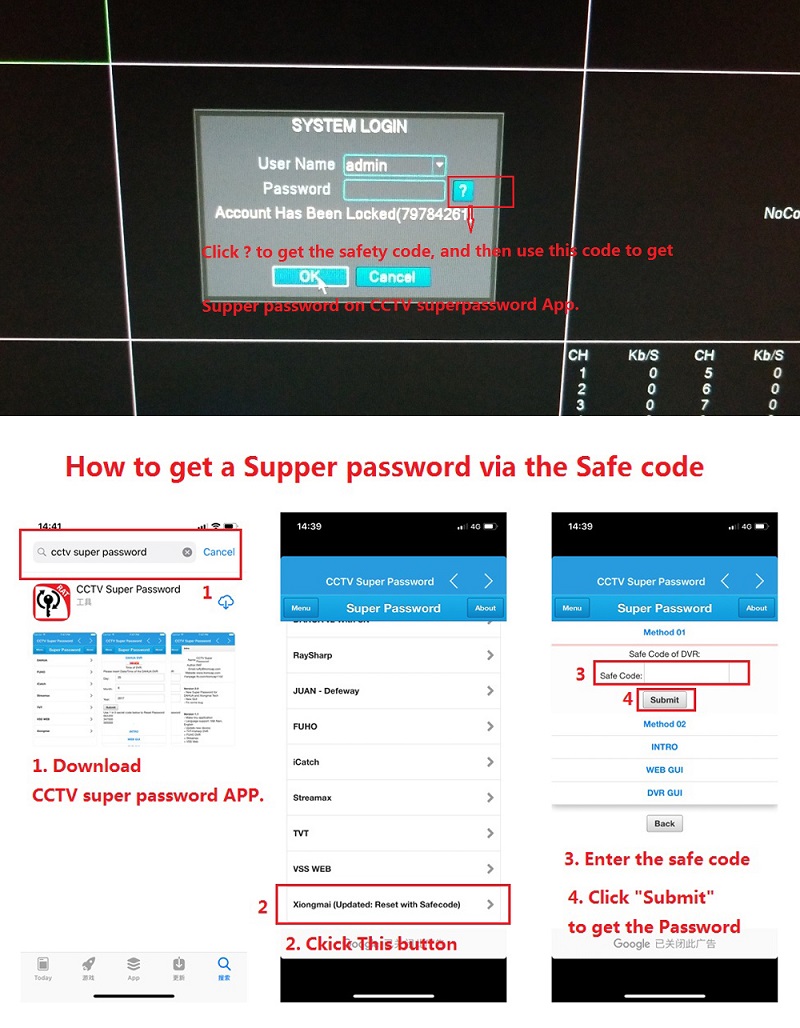

Re: Регистратор Model Number: BES-N6708F5 инженерный режим
я, кстати, заметил в настройках установленную какую то галочку про режим обслуживания, похоже он теперь его и хочет
Есть такой пункт меню в нем можно включить как раз этот пресловутый режим. Разблокировать просто так не получится.UT4UIW писал(а):я, кстати, заметил в настройках установленную какую то галочку про режим обслуживания, похоже он теперь его и хочет
Решение от китайской службы поддержки сработало
И не сработает. Теперь только дамп заливать новый. Если бы смог видеть Ваши фото то возможно бы и подобрал дамп.UT4UIW писал(а):Решение от китайской службы поддержки сработало
