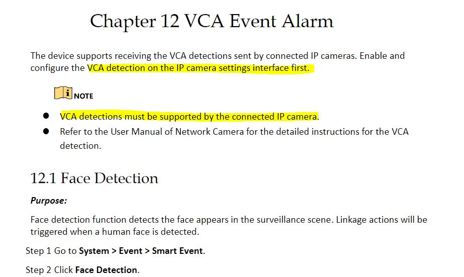

VitoTLT писал(а): Сначала я запытал официального представителя Hikvision. Выяснилось, что аппаратная аналитика присутствует только у моделей серии iDS (например iDS-7716NXI-I4/8S)..
Этих моделей не видел, буква "I" звучит много обещающе )) По диагонали посмотрел инструкцию пользователя на сей девайс и вижу:
Дальше разбираться не стал.
Хотите непременно VMD детектор в регистраторе, ставьте какой нибудь софт на ПК. Например майлстон 8 каналов бесплатно имеет свой VMD. Ivideon сервер тоже имеет свой детектор.
