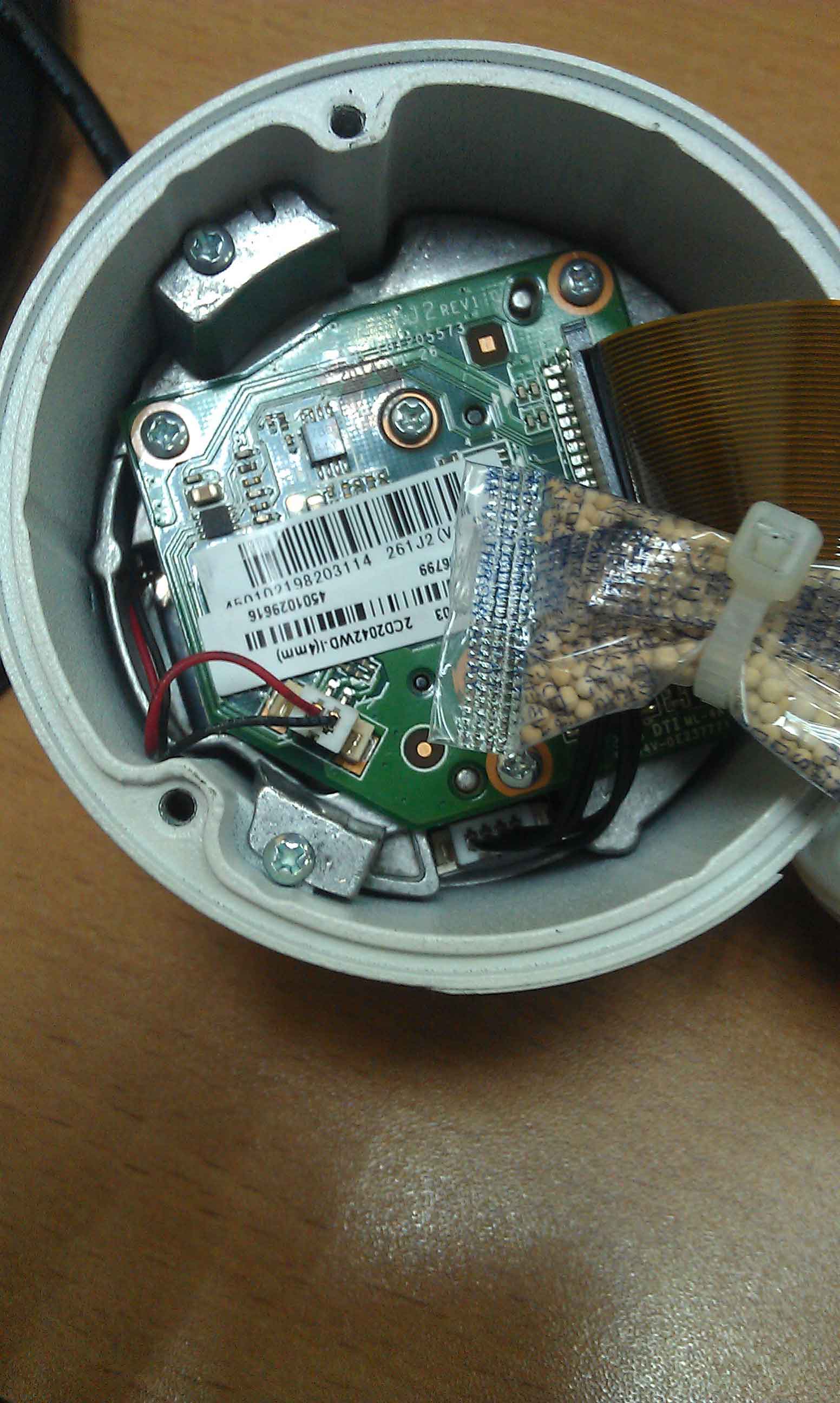

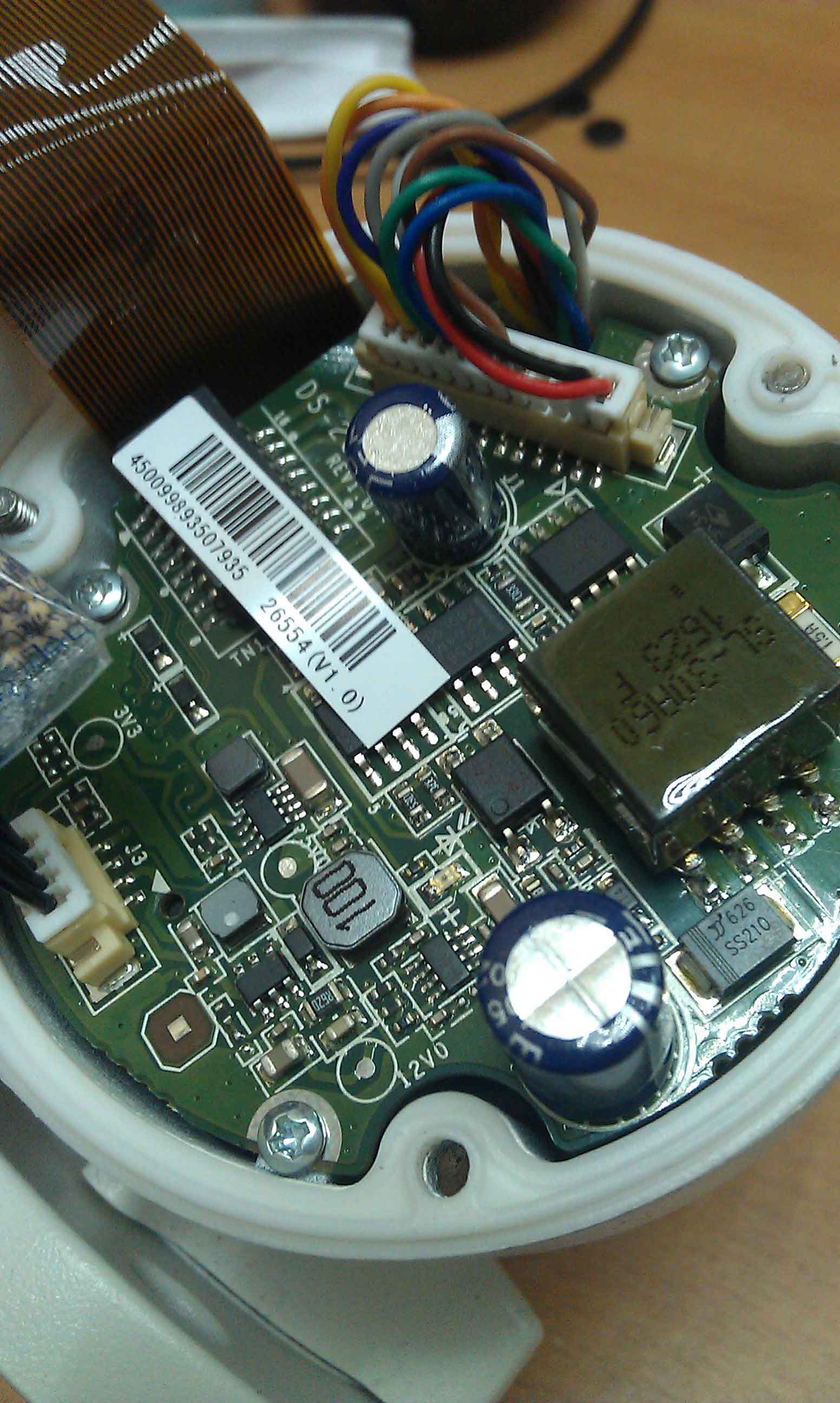

Сообщение AlienP666 » 08 ноя 2018, 07:23
Tюрин BB писал(а):И оно и так то всегда изолированно от корпуса изнутрЯ :)
Ага и это видно прямо фотографии :hollywood: . Только боюсь поломать стереотипы о том, что "обожествляемый" HK или HI далеко не такой - "всегда изолированно от корпуса изнутрЯ" и еще они пукают бабочками и писиют радугой . Надеюсь эти фото не откроют ничего нового и несильно подорвут вашу веру.

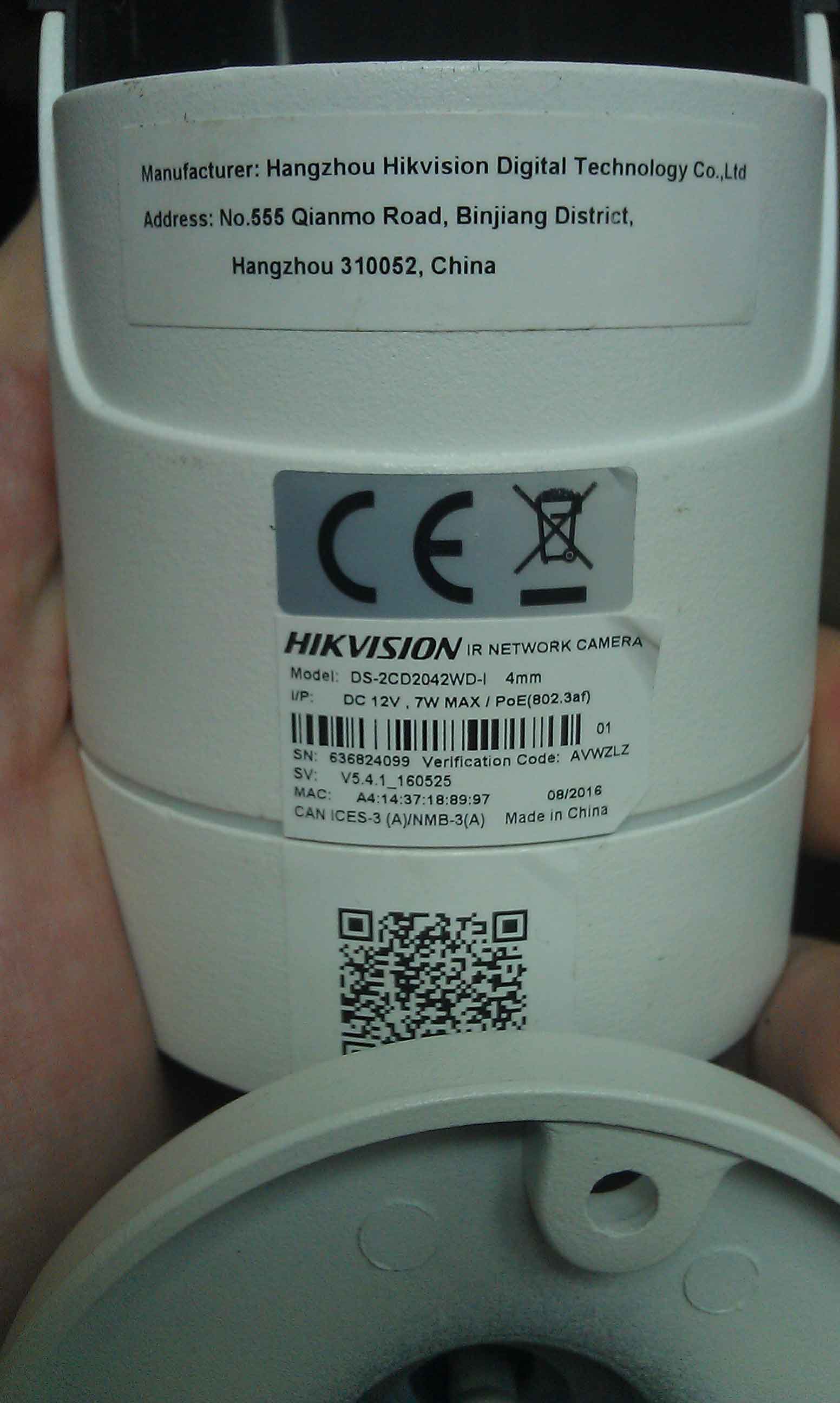

Tюрин BB писал(а):Ну может когда-нибудь тебе, ;) и удаться что то в этом мире "подорвать", правда "удастся" только после того, как перестанешь подсовывать вместо аналога, комиксы с твоей любимой ШЗ-ы (да еще и с гальваническим Тр на ШЗ-е входе).
Конечно ведь под IP камеры корпуса отдельные выпускают :hollywood: . На первом фото четко видна модель IP камеры.

У камер hiwatch TVI минус питания на корпусе.
