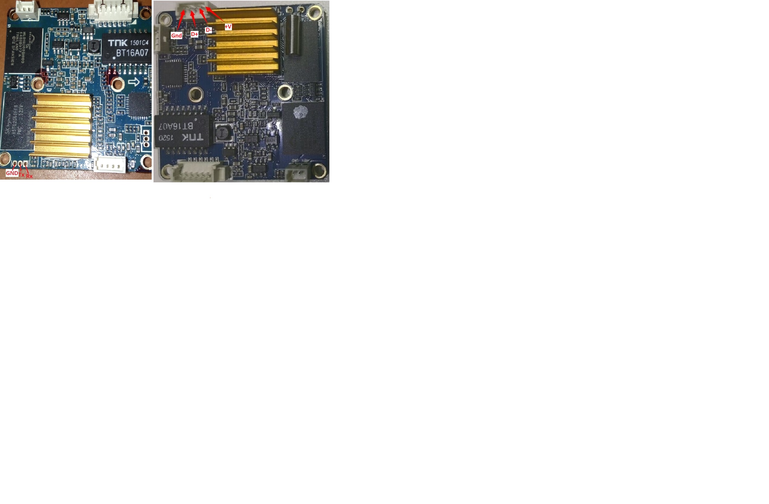

USB подключал на плате как на предыдущей странице. Полярность D+ и D- пробовал менять местами. Прога AmbaUSB, равно как и DirectUSB-I, II и III камеру не увидела. В диспетчере задач никаких устройств не отображается при подключении.
Обновлю картинку и заодно с UARTом - может кому понадобится.

На платах есть порт USB, но к нему ни под каким соусом подключиться не удается. Комп тупо не определяет устройство. А как его перевести в режим программирования (по примеру устройств с кнопками- типа там зажмите то, удерживайте это) - я тупо не догоняю.
Пробовал также подключать флешку - та же история. Флешку камера не видит. Думаю потому, что питание USB порта на плате 3,3 В. При подключеной флешке просаживается еще больше.
