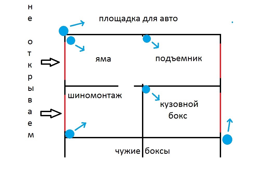

Всем форумчанам привет!В общем у меня небольшой автосервис из 4ех боксов размером 6*4.Интернет сейчас это один комп с 3g модемом,возможности провести проводной интернет нет.Сейчас у Ростелекома есть тариф анлим,думаю взять роутер и в него воткнуть модем,тем самым создать сеть вай фай и к ней прикрутить камеры или лучше камеры через провода к регистратору,а с него уже в инет транслировать?Требуется онлайн наблюдение с целью понять делаються ли «левые машины»(лучше с двухсторонней звуковой связью),наблюдение за площадкой для стоянки авто(оставляем на ночь),внутренние камеры думаю сделать с записью по движению и тревогой в ночное время.Ну и думаю на винт все это чтобы писалось.В теме новичек,но кое какие знания есть,бюджет как всегда минимальный,думаю вначале установить 2-3 камеры,остальные добавить позже.Помогите пожалуйста советами
Re: Помогите с концепцией и оборудованием.
вот примерный план,красные линии это ворота,синие окружности-камеры

В общем правильно написали,наблюдение нужно для контроля левака в рабочее время.Главное помогите определиться,бадет ли работать схема камеры->регистратор->роутер с воткнутым 4g модемом.Просто ростелеком не дает статический ip,как лучше,а главное проще это реализовать?
Дык так и делай, как написал. Просто подключаться будешь не по ШЗ адресу, а через P2P соединение по S/N, используя АРР для смарта или CMS для компа. Главное убедись что на регистраторе есть Р2Р. Ну и конечно все прелести узкого 3Г/4Г канала. Желательно выбрать хороший модем с выносной антенной, а лучше с функцией MIMO и двумя выносными антеннами дабы битрейт не терять.martens писал(а):Главное помогите определиться,бадет ли работать схема камеры->регистратор->роутер с воткнутым 4g модемом?
