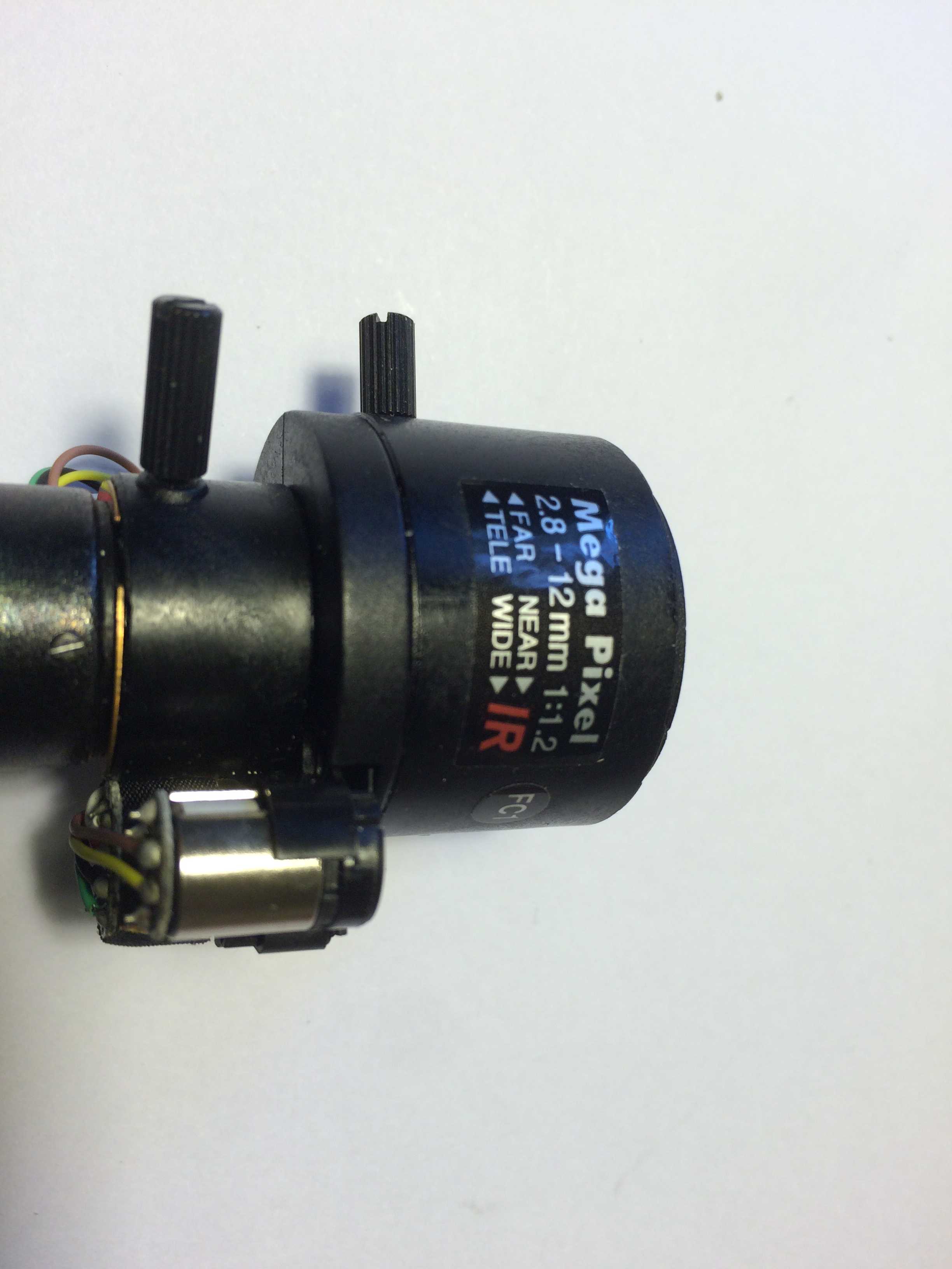

Ребята есть варифокальный объектив  (на фото).

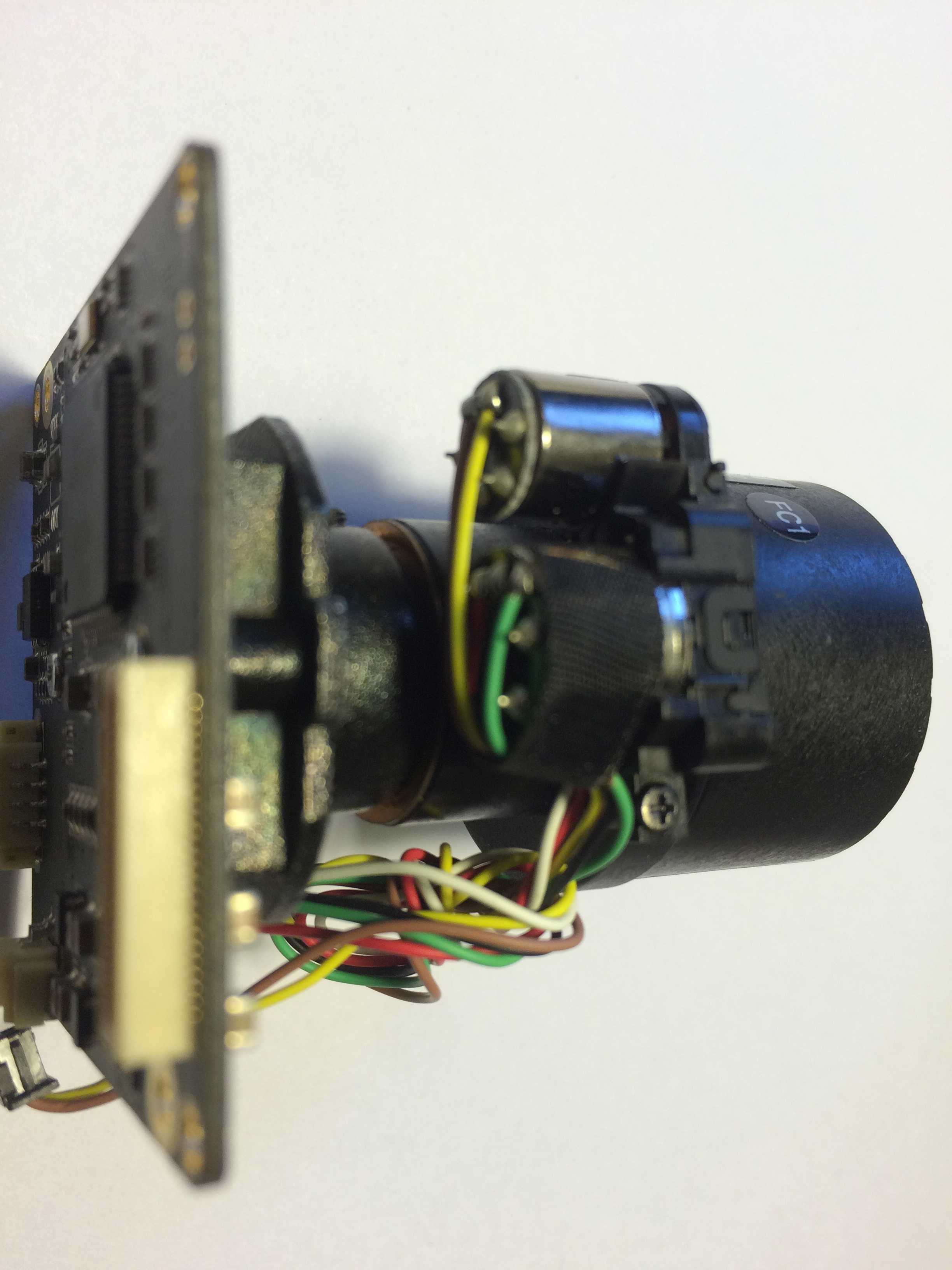

Сами модули камеры, а их 3 штуки скорее всего сгорели, так как при подключении питания не поднимается даже сетевой линк (1 плата).

Подскажите какой модуль / матрицу можно использовать для подключения объектива.
Перерыл весь сайт такого китайского производителя как  Xiongmai Tech, нашел матрицы уже с объективами, а вот просто матрицу найти не могу.

Вообще не в тему. Это обычный ручной варифокал, но с автодиафрагмой и механическим ИК фильтром. Применить можно, но придётся дорабатывать - вынуть механизм диафрагмы, так как в современных модулях нет управления диафрагмой. Сам объектив даст посредственное изображение, которое годится только для 1Мп матрицы, высокой чёткисти не получить, так что сэкономить на объективе вряд ли удастся.

Спасибо Вам за ответ.Sonya писал(а):Вообще не в тему. Это обычный ручной варифокал, но с автодиафрагмой и механическим ИК фильтром. Применить можно, но придётся дорабатывать - вынуть механизм диафрагмы, так как в современных модулях нет управления диафрагмой. Сам объектив даст посредственное изображение, которое годится только для 1Мп матрицы, высокой чёткисти не получить, так что сэкономить на объективе вряд ли удастся.
Теперь хоть более менее понятно что не стоит даже заморачиваться с ним.
Просто попала в руки камера со сгоревшим smd компонентом, думал получиться хоть куда то сам объектив пристроить.
