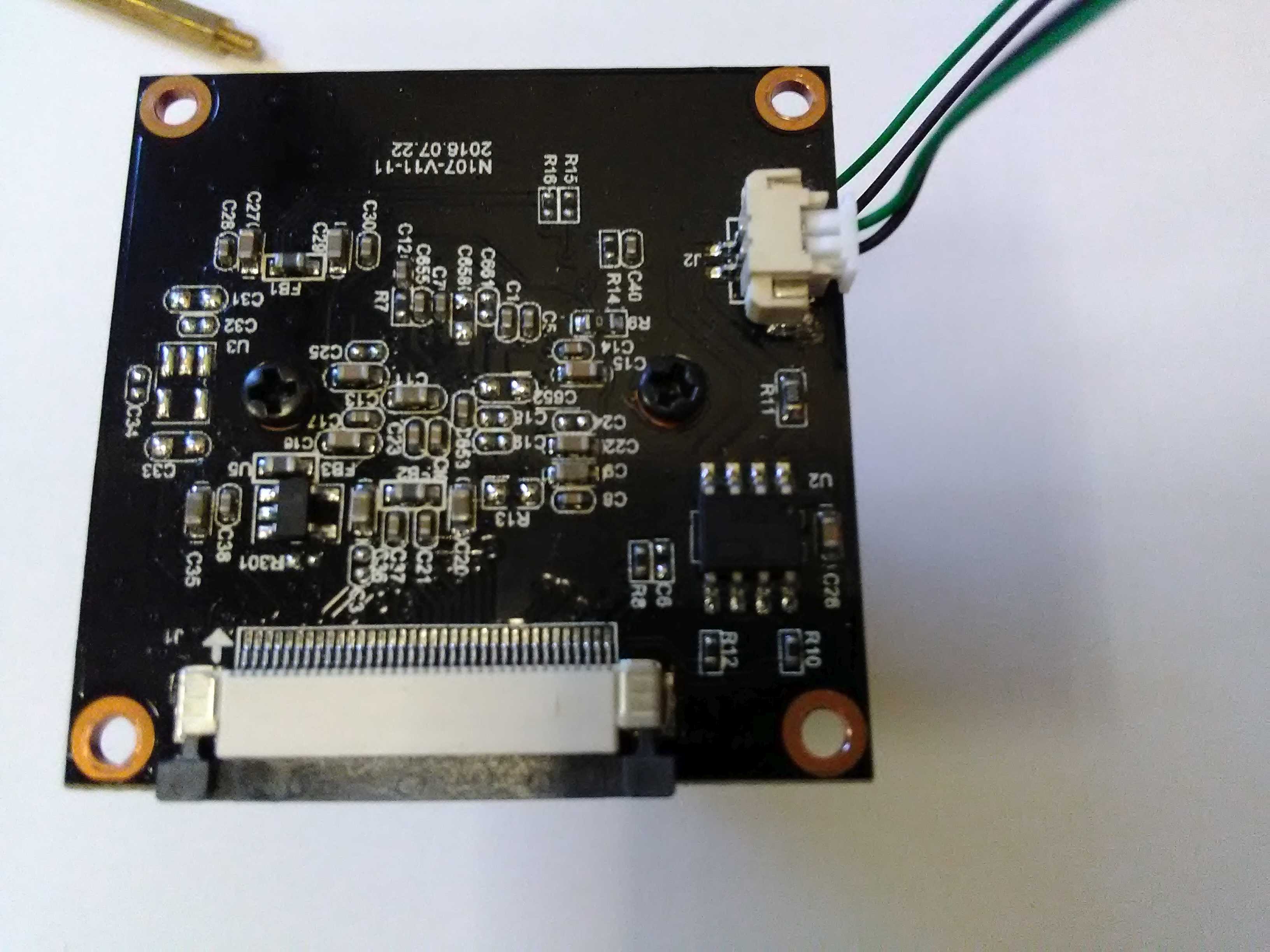

Была у меня в эксплуатации камера
Stjiatu ST-SM-C04
Все бы ничего, но в один "прекрасный день" подла я на нее питание вместо 12, целых 24 вольта.
Понятное дело что ей пришел конец.

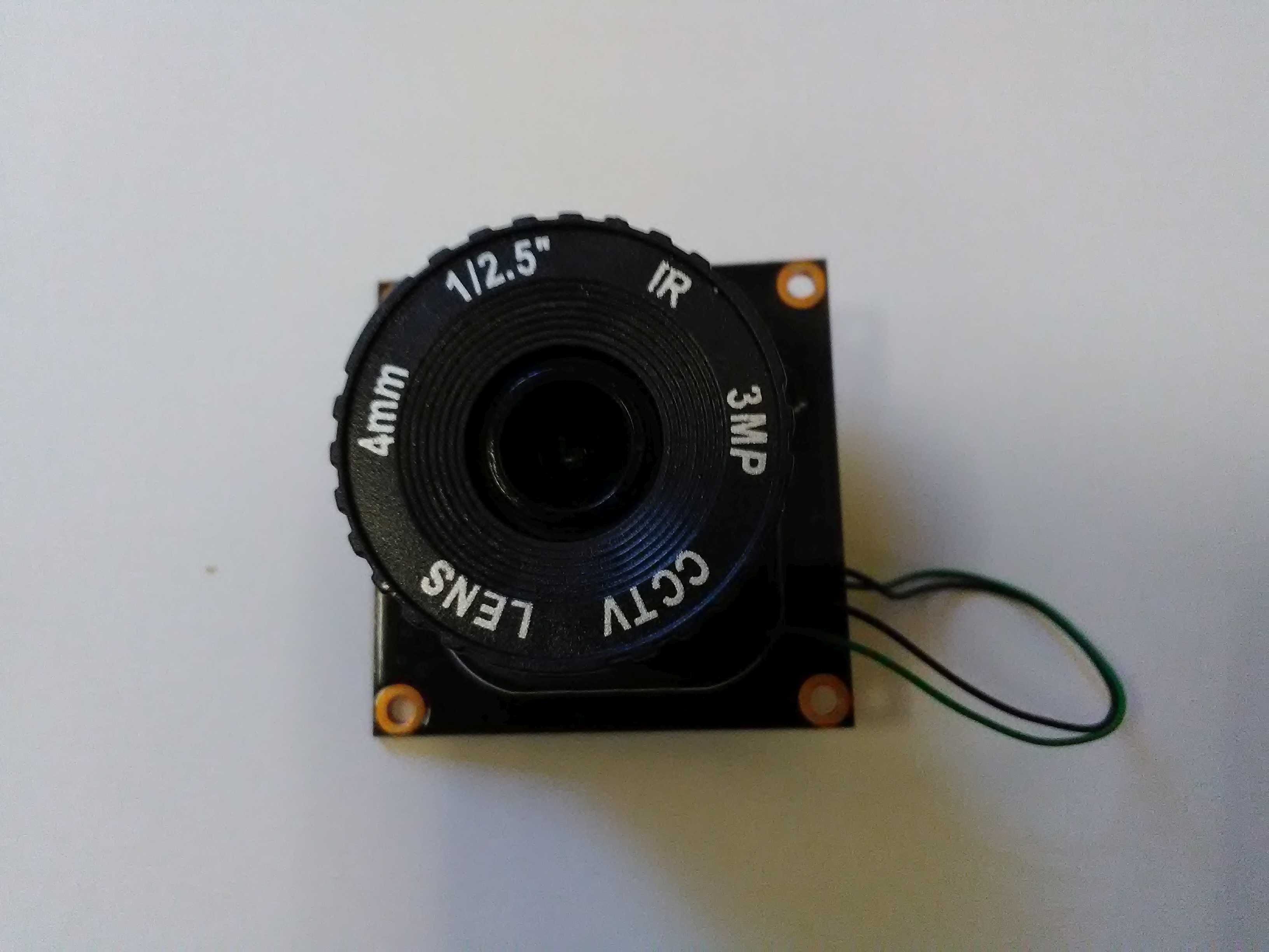

Камера состоит из двух плат.
Кто производитель - загадка.
Подскажите я так понимаю что:
плата номер 1 - это питание и сам процессор.
плата номер 2 - это сама матрица.
Матрица должна по идее быть живой, а вот плата процессора скорее всего сгорела наверное и ИК диоды, так как при включении они просто мигают.
Возможно ли оживить камеру, заменой первой платы, может кто ссылку покажет, а то я на просторах тао такой не нашел потратив целый день.
Или же все таки стоит просто купить одноплатную / двух платную микросхему и заменить.
Присмотрелся к IPG-85HE20PYA-S
Hi3516EV100 IMX307 2.0M 1/2.8" Black light illumination CMOS
Всем спасибо !

Re: Вопрос по ремонту Stjiatu ST-SM-C04
Ну надо начать с поиска UART на плате - посмотреть что в него выводит. Часто дохнет флешь память или портится часть данных в разделе настроек - камера из-за этого не может загрузиться. Флешь выпаять, снять дамп.
Кажется мне, что закоротила все таки плата основная.
Начал мерять напряжение, вместо 12В, показывает прыжки от 2 до 6В.
Вот только нахватает знаний уточнить какая плата может давать такой результат.
