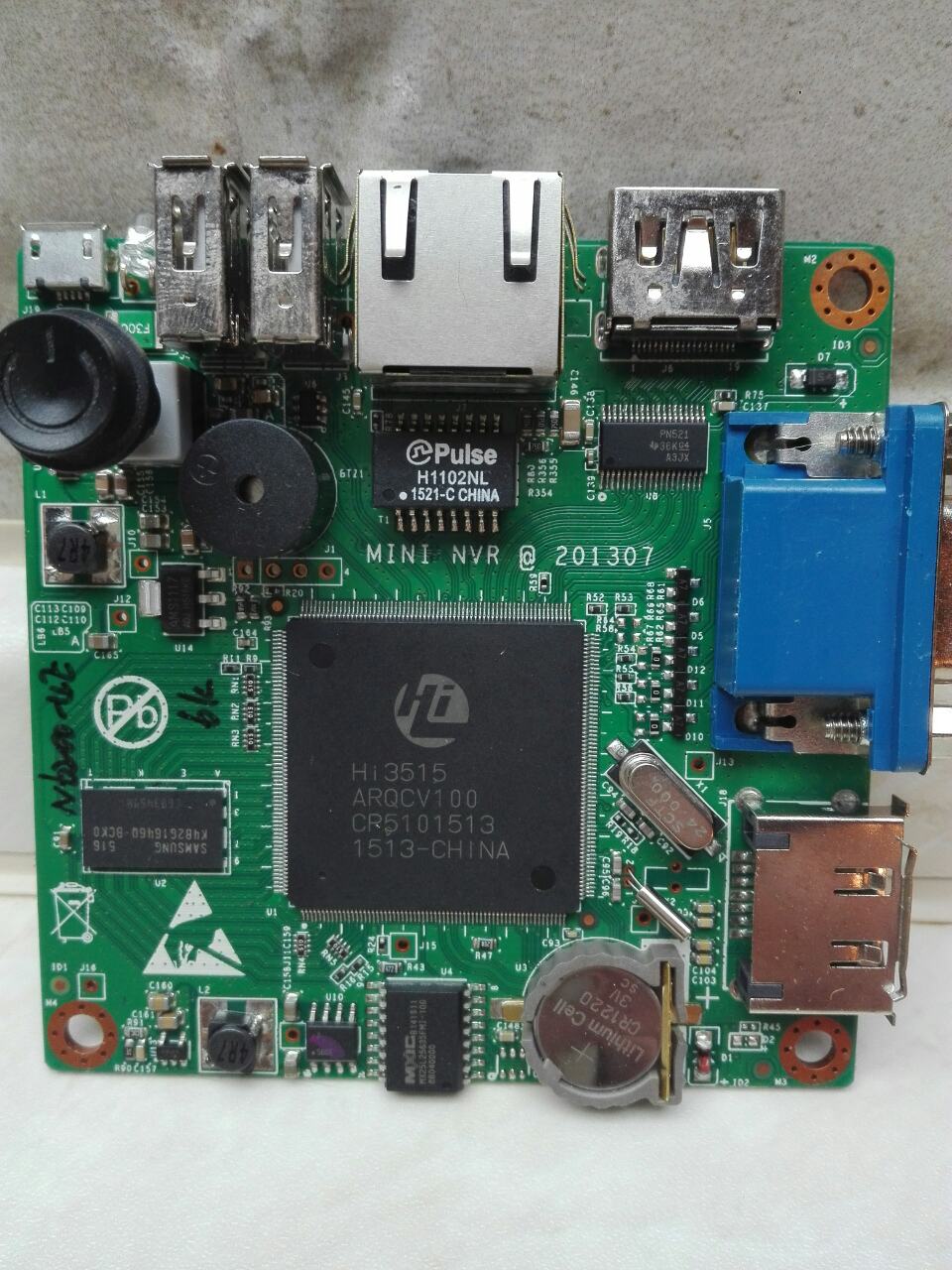

фото платы видика.
Номер 01520123...
торговая марка vcatch.
Программатора нет, надежда на установку прошивки через юсб.

_Gans писал(а):AlienP666, я же без претензий, может не те данные, или мои кривые руки, может голова, может питание моргнуло при прошивке, хз.
фото платы видика.
Номер 01520123...
Серийный номер вашего регистратора помните? Не тот что на бумажке написан, а тот который был в настройках? Восстановление по USB возможно, но нужно знать четко вашу модель.
фото платы видика.
Номер 01520123...
Серийник 01520123ca258********** и есть из настроек.
спасибо.
