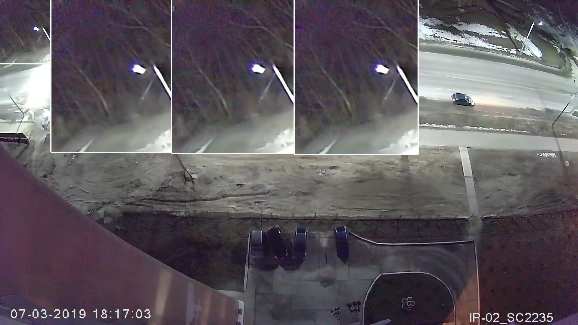

2235P, поздний вечер, цвет.
по краям появляется сильный цифровой шум, на IMX291 такого вообще нет. это мой косяк при сборке, фон подсветки или таки матрица не тянет? при включении длинных выдержек шум просто зашкаливает.

А никто и не говорил, что 2235P аналогичен 291. Чтобы шума не было, надо DWDR отключить и поставить камеру в чб, если освещения недостаточно. Причем сейчас снег стает, будет еще хуже.

Я же не утверждаю, что так и должно быть. Я спрашиваю - мой косяк или свойство матрицы. Просто стоит она в режиме Intelligent IR (или как-то так), а там при таком освещении ей кажется, что еще светло, видно китайцы смело загрубляют коэффициенты датчика освещенности. В центре шума почти не заметно, а вот по краям просто капец как шумно. Низ можно списать на засветку от ИК ламп, но вот верх мне вообще не понятен.

Включить шумоподавитель на максимум, чтобы не бегали мухи. Скорее всего, это результат работы DWDR, где в тёмных участках изображение усиливается по-максимуму, и, соответственно, шумы тоже. А эта матрица будет пошумнее IMX291.grumbler писал(а):Я спрашиваю - мой косяк или свойство матрицы. Просто стоит она в режиме Intelligent IR (или как-то так), а там при таком освещении ей кажется, что еще светло, видно китайцы смело загрубляют коэффициенты датчика освещенности. В центре шума почти не заметно, а вот по краям просто капец как шумно

Sonya, шумодав на 5 ночью и на 3 днем. DWDR отключен, профиль 1, BLC отключен, включен AGC на 50 и shutter в low, иначе совсем грустная картинка. Если включить blc+dwdr скорость падает до 12 к/с, что не приемлемо. кстати, на imx291+Hi3516CV300 та же история, только картинка красивше. Все улучшалки слишком затратны для проца, а если завтвору разрешить длинные выдержки, то еще и он тормозить весь процесс начинает.
Появилась вторая камера на том же сенсоре, отключил ИК, чуть меньше шума стало, но все равно шумит зараза. Итог пока не утешительный, "2235Р" для ночи годится с натяжкой. Заметил зато пару нюансов - на 291 картинка более естесственная по центру и более детальная, но чем дальше от центра - тем сильнее детали испаряются. У "2235Р" картинка более менее стабильная по всей области кроме самих углов - там просто полная жопа
