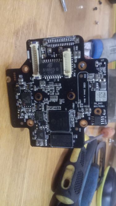

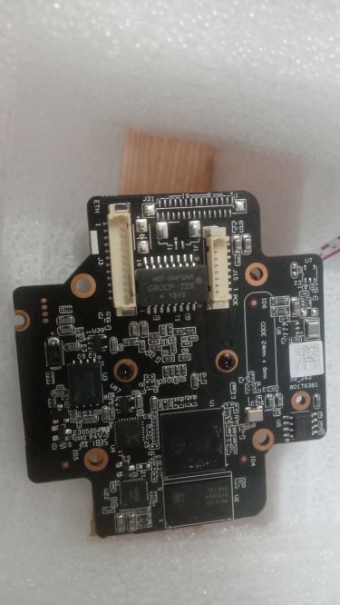

На камерах стоят разные флэш
С русским языком F50L1G41A
С китайским языком 25n01gvzeig
Остальное одинаково.
После попытки сделать дамп с русскоязычной сдох модуль. Думали сначала флеш помер, перепояли на китайскую, загрузка идет, конфиг тул видит ип камеры. на китайской spin flash, на русскоязычной spi-nand flash. Мой программатор не умеет читать spi-nand flash.
