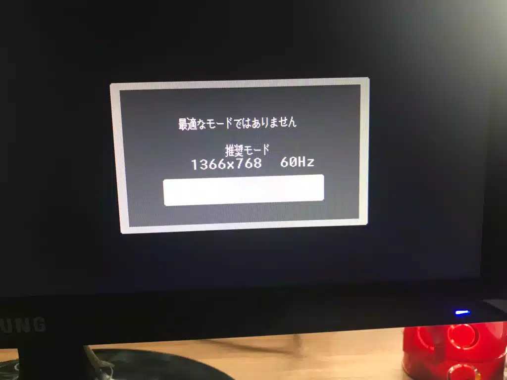

сделал зброс по кнопки. При включении монитора пишет так. Пытался войти через браузер по адресу 192,168,1,109 пишет WEB SERVIS спрашивает логин и пароль.

Монитор нужен с большим разрешением, например ТВ, а без прописывания сетевого пользователя доступа в дахуа вроде как нет.
Re: Dahua DHI-NVR4232-4KS2 сброс пароль
Совершенно правильно - сначала инициализация а потом только веб доступ. Подключите другой монитор и просто пройдите весь процесс. И вот тут почитайте тоже dahua.ru.com/uploads/s/o/k/f/okfnv4krzlvb/file/NFH2EISl.pdf

Спасибо мужики, все получилось. Первый раз имею дело с этим брендом.
