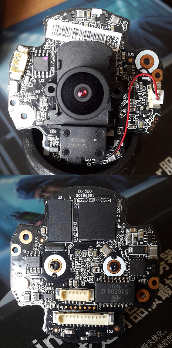

Dahua HFW1220SP-0280B-S3 не определяется в сети. Питание от 12 вольт (POE не используется). При подключении ,индикатор на свитче загорается с периодичностью 1,5 - 2 секунды, Config Tool камеру не находит, вскрытие пациента не выявило никаких косяков, все питания присутствуют (12, 5, 3,3, 1,5, 1,2)
Процессор Cortex A9, сеть Realtek RTL8201F. Что смутило: Процессор едва тёплый, на аналогичной камере, после 5-10 минут работы - в разы горячее.
Есть подозрение на то, что слетел софт но не могу найти дамп прошивки. Какие есть соображения на этот счёт? Буду благодарен за любую информацию.

Спасибо за ссылки. Ресет на камере делал - толку ноль. Подключать к компу я так понял через ком порт, на плате рядом с разъёмом 4 контактные площадки, к сожалению без надписей, но как определить где Rx, Tx? Не пинайте сильно, камеры никогда не ремонтировал и не прошивал это не моя сфера, я всё больше по ноутбукам а у камер своя специфика, поэтому фразу "посмотрите на какой скорости она поднимается. Если на 100 - то шить" умом понимаю а практически реализовать пока не пойму как. Прошивка по ссылке - похожа но с одним лишь отличием, моя камера Pal

2. , на плате рядом с разъёмом 4 контактные площадки, к сожалению без надписей, но как определить где Rx, Tx? В статье выше все расписано. Просто взять тестер и определить +V, GND. Оставшиеся 2 и есть искомое. Вот каритка из той-же инструкции......

4. Главное. Без подключения по UART и потом опубликования лога загрузки - все танцы практически бесполезны. То есть - лог в студию - может там и шить не нужно, а проблема в железе.
