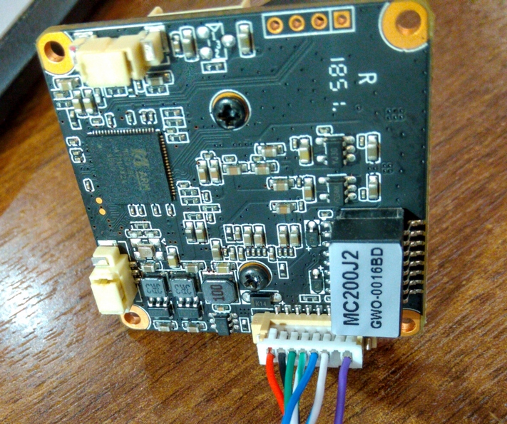

Пришли модули MStar313+sony307 MC200J2 - https://item.taobao.com/item.htm?spm=a1 ... s31v78ddce" onclick="window.open(this.href);return false;
Сейчас посмотрим как они.

Ерунда какая-то. Не могу найти модуль в сети.
Кто сталкивался подскажите пожалуйста на какой IP искать этот MC200J2?

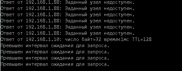

Это правильное подключение?
При включении камеры проходит один пинг на 1.10 и дальше тишина...
- Sonya
- Сообщения: 1313
- Откуда: Сергиев Посад
Значит, это не её IP адрес. Надо поискать камеру в сети, наверняка на другом IP сидит.Зигзаг писал(а):При включении камеры проходит один пинг на 1.10 и дальше тишина...
PS: Камера подозрительно похожа на XM530+IMX307. Уж не перемаркированный mstar ли стоит у XM?
- Сообщения: 1390
- Откуда: 符拉迪沃斯托克
192.168.0.123 (login-admin, pass-123456)
или через конфигуратор http://www.anjvision.com:8021/client/" onclick="window.open(this.href);return false; нужно скачать программу AjDevTools
- Сообщения: 1390
- Откуда: 符拉迪沃斯托克
Распиновка разъёма 1-12В, 2-GND, 3-RJ45_6, 4-RJ45_3, 5-RJ45_2, 6-RJ45_1, 7-LED+, 8-LED-.

Правда вчера вечером психанул и начал изучать пакеты программой Wireshark и там уже ее нашел на 0.123
Кстати сеть 0.ххх была поднята, но ODM поиском эту камеру так и не увидел.
Пришлось добавлять вручную.
Следующий для меня нюанс - пользователь admin с неизвестным паролем, ни пустой, ни 12345 ни admin не подошли. Попробовать 123456 не сообразил.
Пришлось через ODM заводить нового пользователя и уже через него заходить в админку.
По изображению. По моему мнению показывает значительно лучше чем дешевая связка IMX307+XM530, где-то на уровне TH38Q8
Прямо сейчас собираю две камеры и еду устанавливать на объект, через несколько дней сравним в реальной работе.
