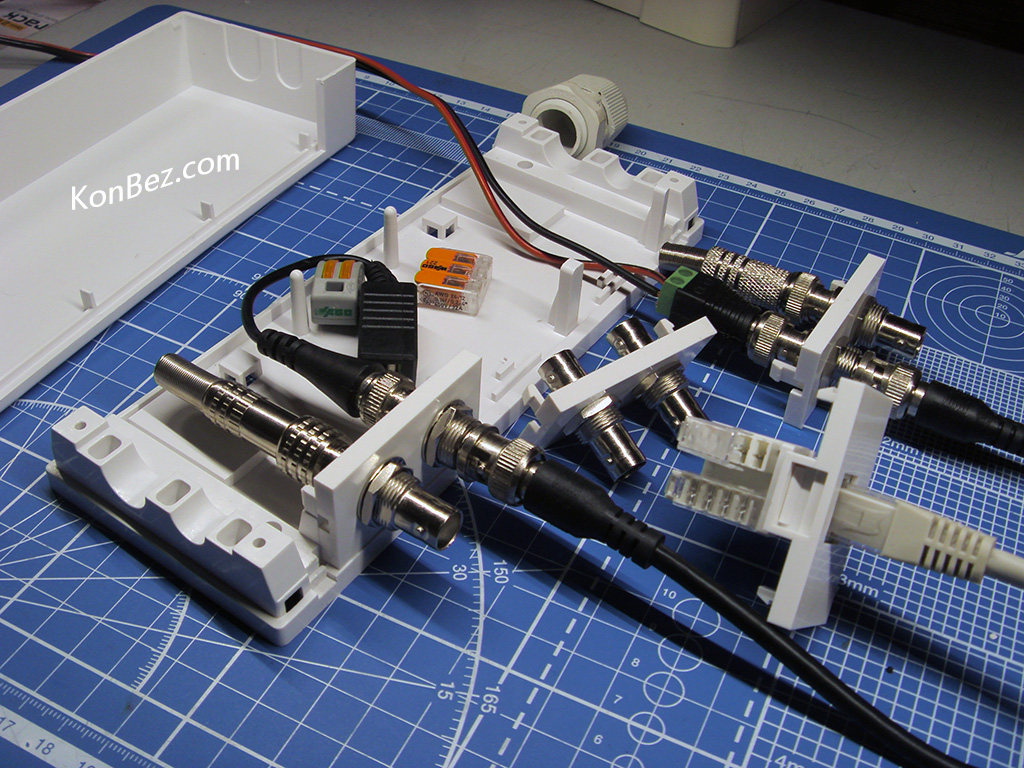

KonBez
Сообщения: 1308
Re: Помехи по витой паре при подключении TVI
Сообщение KonBez » 26 май 2019, 20:38
S@rge писал(а):На правах оффтопа. Прям загадка отчего народ так любит подключать "аналог" по витой паре с балунами, а потом закономерно огребает кучу проблем? :facepalm: (мнимая) Экономия на метраже кабеля по сравнению с коаксиалом в итоге съедается стоимостью хороших балунов и потерянного времени на танцы с бубном "то работает то нет". Вторая загадка - коль балуны предназначены для витой пары, почему оная в них зажимается всего-лишь прижимом винта, а не заделывается патч-ножом как в нормальной СКС (а желательно бы еще предусмотреть фиксацию стяжкой)? Как туго винт ни затягивай, а все-равно болтается - малейшее шевеление балуна часто приводит к нарушению контакта и пропаданию изображения (если тонкие медные жилы совсем не отламываются) .
Можно и я пооффтоплю?
Я такую проблему уже решил, и писал о решении не раз - Коробка Кр-4.
Если кому интересно, могу выслать образец.
На тонкую жилу можно ещё наконечник типа НШВИ одеть, так чтобы зажать и изоляцию и медь.

KonBez
Сообщения: 1308
Сообщение KonBez » 27 май 2019, 21:13
Tюрин BB писал(а):KonBez, при стоимости камеры в три рупля, никто не будет монтировать и собирать новые коробки с ценой, соизмеримой по стоимости фактически стоимости самой камеры.
Что да, то да. Удобство собственно для монтажника, когда вместо 4-х балунов на на одной витухе, можно просто одеть разъём Rj-45 или сразу развести питание и видео с помощью двух...Как говорится, на последнем месте.
Пс. 4 камеры по три рупля - 12 руплей, а девайс 50 копеек. :pardon:
