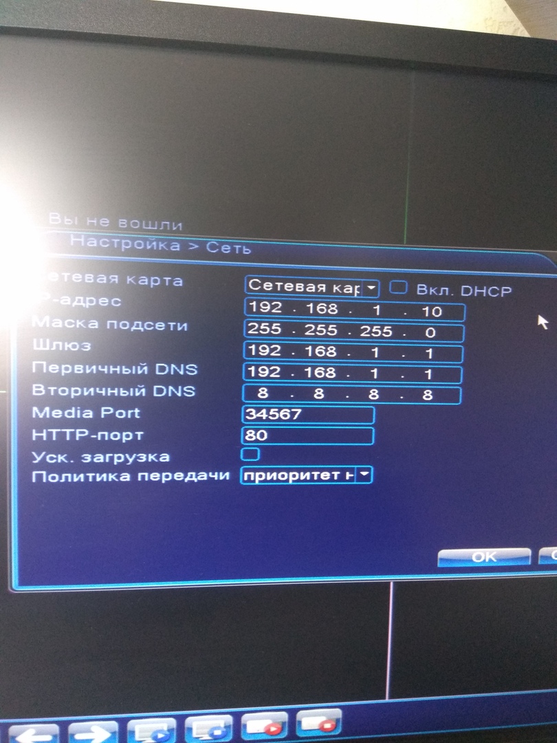

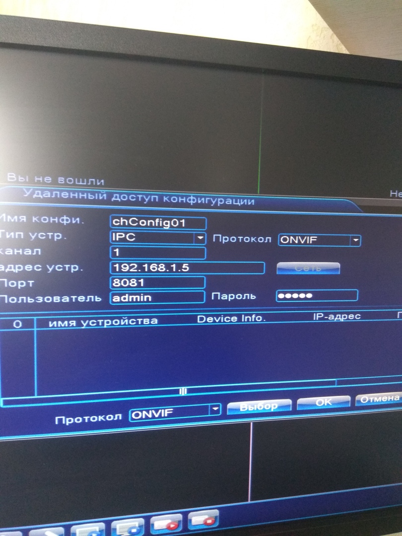

Помогите подружить IP камеру и видеорегистратор. Не очень силен в терминах, поэтому извините, если что, за описание проблемы.
Установлена IP камера китайская (noname). Регистратор гибридный КАРКАМ. Название сейчас не вспомню.
И камера и регистратор подключены по витой паре к роутеру.

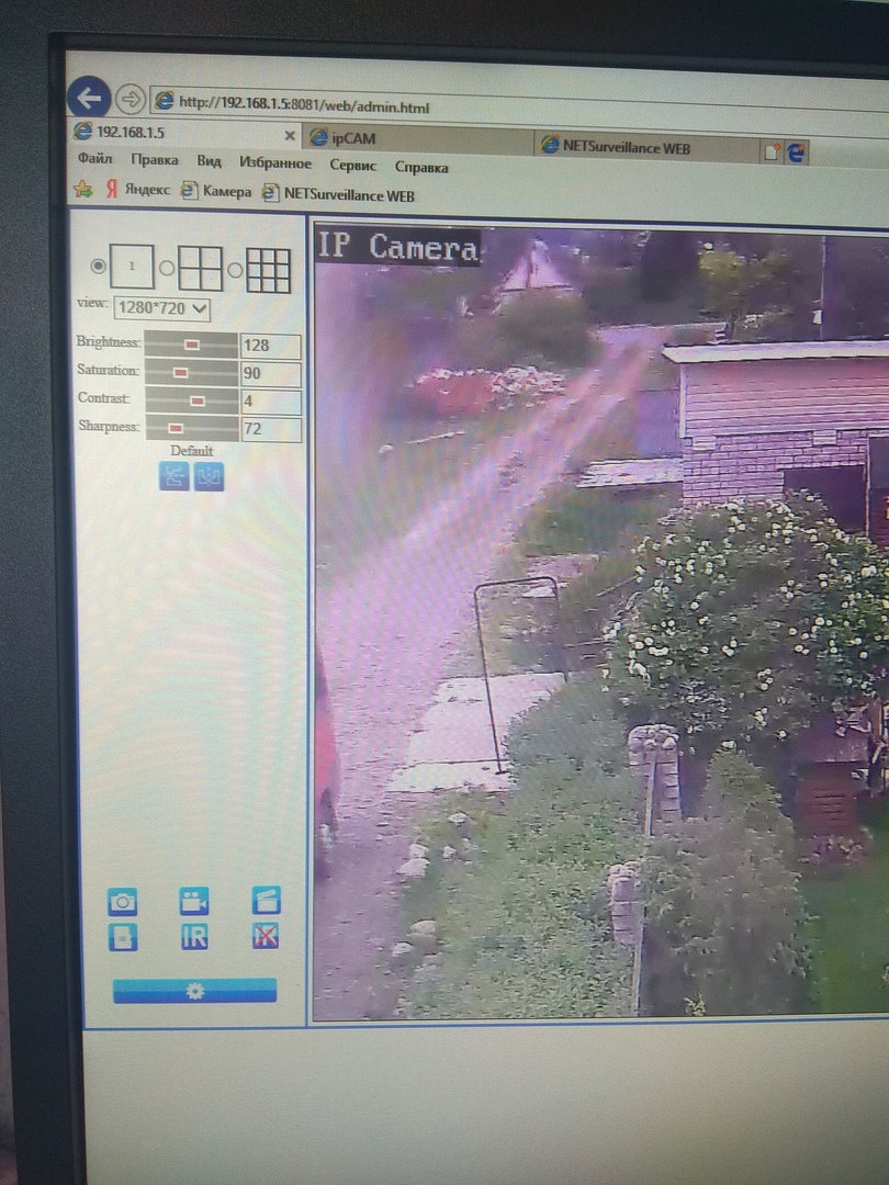

И собственно, с компьютера через браузер я вижу и камеру и регистратор. Могу зайти в настройки и т.п. (видно на скринах)
А вот регистратор камеру никак не хочет видеть. Пишет что-то типо "Вы не вошли".
Кучу уроков пересмотрел/перечитал в интернете. Настройки стандартные как у всех. IP адреса - разные, подсеть одна, порты разные. Что я не так делаю?
Настройки регистратора - вид с компа
Регистратор - вид с компа
Камера - вид с компа

Выбираем протокол ONVIF при подключении камеры, вводим правильный логин, пароль!

Еще добавлю фото в сообщениях
Настройка регистратора 3
Настройка регистратора 2

VirtualLink писал(а):Выбираем протокол ONVIF при подключении камеры, вводим правильный логин, пароль!
Выбирал ONVIF.
Пароль стандартный - admin - admin
Или ONVIF на камере проверить? (сейчас под рукой нет, но вроде тоже ONVIF. на выходных проверю)

Лучше протокол NETIP порт 34567, админ без пароля.
Адреса камеры должны быть разные, другими устройствами не заняты и находящиеся в одной сети, т.е. начинаться с 192.168.1.

kROOT писал(а):Лучше протокол NETIP порт 34567, админ без пароля.
Адреса разные. В одной сети.
То есть попробовать сменить порты и пароли....

А вот настройки DHCP надо начальный адрес сделать 1.30 к примеру, чтобы другие устройства не получали адреса оборудования.

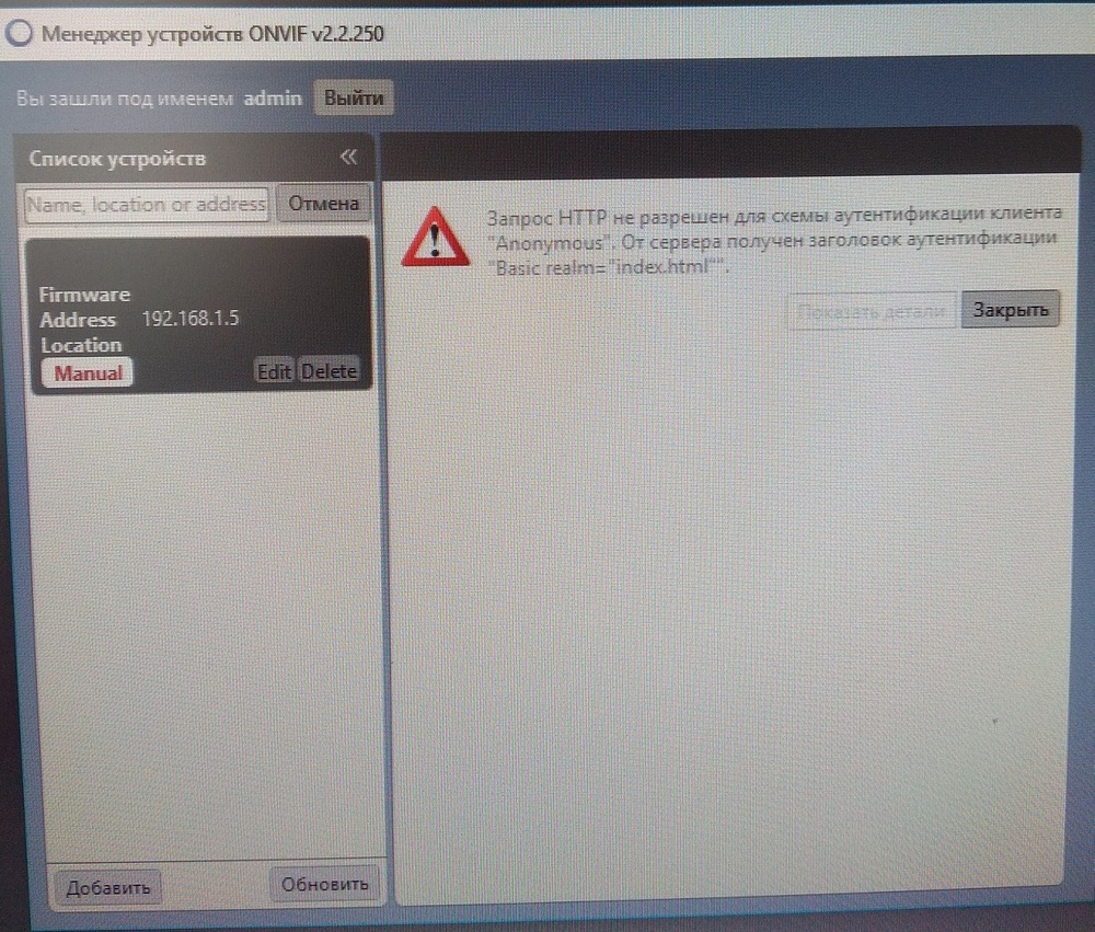

ONVIF Device Manager видит камеру?
Скрин с DeviceManage сделайте еще.

kROOT писал(а):А вот настройки DHCP надо начальный адрес сделать 1.30 к примеру, чтобы другие устройства не получали адреса оборудования.
Нет. Не видит. Что это значит?

Я не знаю как на вашем видеорегистраторе, но я встречал на некоторых регистраторах FOX в настройках Видео-Основные настройки( у Вас может отличаться), В настройках каналов нужно поделить их число, ну например 8 канальный рег, делим 6 аналоговых, 2 IP камеры, все зависит от "аппетитов" камеры (ее характеристик). Там каждому каналу присваиваем тип подключения, напротив канала ставим точку. Регистратор потребует перезагрузку. Сам мучался пока в поддержку не позвонил. Честное слово в своей практике такое не встречал.
Далее схема подключения такая: Я другую не пробовал, берем роутер в количестве одной штуки, Я использовал Zixel Kenetic 3 4G. Там Там 4 LAN порта - один коммутируем с регистратором, там rj 45 на задней панели, другой любой с камерой IP. Пробовал подключать WAN порт роутера как обычно в регистратор., ничего не вышло. В настройках роутера не рылся, возможно, порты переназначены.
Потом добавляем камеру в ручную, возможно в регистраторе уже готовые профили настроек по моделям камер, я добавлял RVI , там ее не было. Потому поставил ONVIF. Предварительно зашел на камеру с браузера, при первом включении требует замены пароля. Далее в настройках логин admin пароль который назначили. Камера нашлась сразу. Удачи Вам в настройках.
