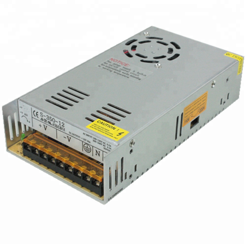

Слабое звено для таких монтажных ящиков - слабая вентиляция и ограничение в размерах. Под последним подразумевается сознательный выбор шкафов малых размеров. Ведь согласитесь что глупо ставить шкаф 500х400х300 для одного свитча или рега. Ставим меньше - уменьшая полезный объем, тем самым уменьшаем и объем для пассивного охлаждения. Я интенсивно (постоянно) использую такие шкафы для регов и прочего. Из личных наблюдений. Примерно такой БП как на картинке + роутер 850GL (микротик) + свитч 8 портовый + 2 РОЕ убикути нагревают ящик размером 300х300х250 при внешней температуре +20 до температуры +60 примерно. Львиную долю на себя берет БП (при полной его загрузке ). Да и свитч с роутером тоже неплохо так помогают. Критично это или нет - решать только мастеру, устанавливающему подобное. А если еще и рег туда впихнете - температура еще больше поднимется. Опять из личного. Два рега (16 канальный XVR + 8 канальный NVR) при полной нагрузке (все каналы задействованы) в подобном ящике 500х400х300 нагреваются до + 70 примерно.
Я ставлю для таких ящиков систему охлаждения, следящую за внутренней температурой и когда нужно включающей 120 кулер. Тем самым страхую себя и железо от проблем с перегревом. Дешево и сердито получается. 120 кулер и готовый блок контроля типа терморегулятора W1411. Удобно - видим сразу текущую температуру и выставленную для начала охлаждения. Гестезис можно выставить от3 до 70 градусов. Питание 12в. Стоит копейки по сравнению с заводским термобоксом, монтируется легко.
