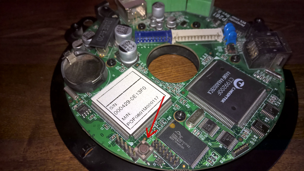

Увы, но на колодке 7 контакт не соединён с общим, так что не подходит. На плате присутствует кнопка, однако никакого результата нажатие на неё не принесло (кратковременное и долговременное).

пробовал держать кнопку - увы, только перезапуск

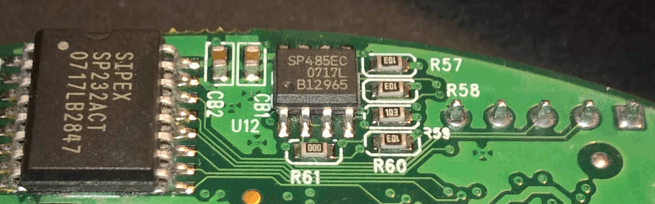

также нашёл распаянный rs-232 sp232act и колодку 5-ти пиновую от микрухи

Подключайся и лог загрузки и возможно удастся дамп снять не выпаивая!
