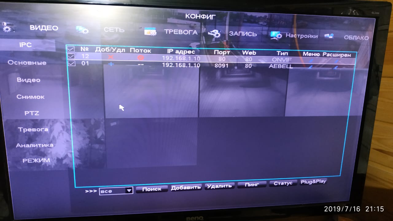

Доброго времени суток, всем кто работает, кто отдыхает, кто не спит уважаемые коллеги, специалисты в области видеонаблюдения!
Тема обсуждения: " Подключение роутера Dlink DIR-615 к гибридному видеорегистратору FOX и IP камеры"
Данный регистратор был проверен в связке с роутером Zyxel, все прекрасно дружится, с роутером Dlink происходит следующая картинка:(см.ниже)
Нижняя строчка на скриншоте всплывает автоматически, верхнюю я задал сам, вручную, правильно.
Итог: камера в данном подключении не светится.

При чем тут роутер? Две камеры на одном адресе, вот причина проблемы.

Доброе утро ! Видимо не правильно пояснил. При подключении камеры к роутеру автоматом появляется вторая строка. камера не показывает. Ранее камера прописывалась на регистраторе в ручную, указывался ONVIF, все показывало. Фото просто неудачно сделано. Строка с AEBELL не удаляется, при удалении автоматом появляется.Фото сделано в тот момент когда оно высветилось.
Правильные настройки камеры в ручную я знаю, т.к как ранее она уже настраивалась в ручную. Был проверен другой роутер, все тут же настроилось. Буду пробовать отпишусь по факту. Сам роуте Dlink прошит до последней прошивки.
Камера подключается одна!!!

Во первых надо через ONVIF Device Manager посмотреть какой порт правильный, показывается ли картинка, ввести пароль, если он есть на камере в регистратор.

Первым делом проверить настройки сети для регистратора , роутера и камеры. Совпадают ли они. И лучше по родному протоколу подключать камеру к этому регистратору . Он почти всех производителей понимает и позволяет зайти в настройки камеры из меню регистратора.

2. По совету ув. Hivsal были проверены сетевые настройки DVR, IP: 192.168.0.164/24 (регистратор гибридный мод. FOX)
3. Вручную прописал камеру: Гл. меню-Видео-Поиск-IPC-Добавить: 192.168.0.10-admin-login(ONVIF)
Камера после некоторого времени запустилась.
На самом деле лично у меня много вопросов. На реге высталено DHCP: каким образом был присвоен IP камере изначально в другой подсети?

Ну это же базовые вещи, устройства должны быть в одной сети, поэтому на зюкселе и работало все, там сеть раздается 192.168.1.
Адрес на камере может выставляться производителем или при настройке пользователем.

спасибо за напоминание! Базовые вещи я знаю. Вы мне скажите кто раздает айпишник в автоматическом режиме не в статитике а DHCP - роутер. При подключении Dlink 192.168.0.1 регистратор автоматом выдал то что я приложил (фото).
Имею большой опыт работы в крупных провайдерах г. Москвы: МГТС; Билайн; Ростелеком- так что про настройки роутеров немного знаю. Уж извините, видимо плохо обЬясняю...
