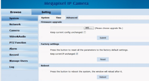

Совсем ноунейм? Дайте хоть скриншот вебки, номер медиапорта или название CMS.
Alexander999
Сообщения: 36
Зарегистрирован: 21 сен 2018, 23:31
Re: Вопрос по софту
Сообщение Alexander999 » 22 июл 2019, 11:36
S@rge писал(а):Совсем ноунейм? Дайте хоть скриншот вебки, номер медиапорта или название CMS.
