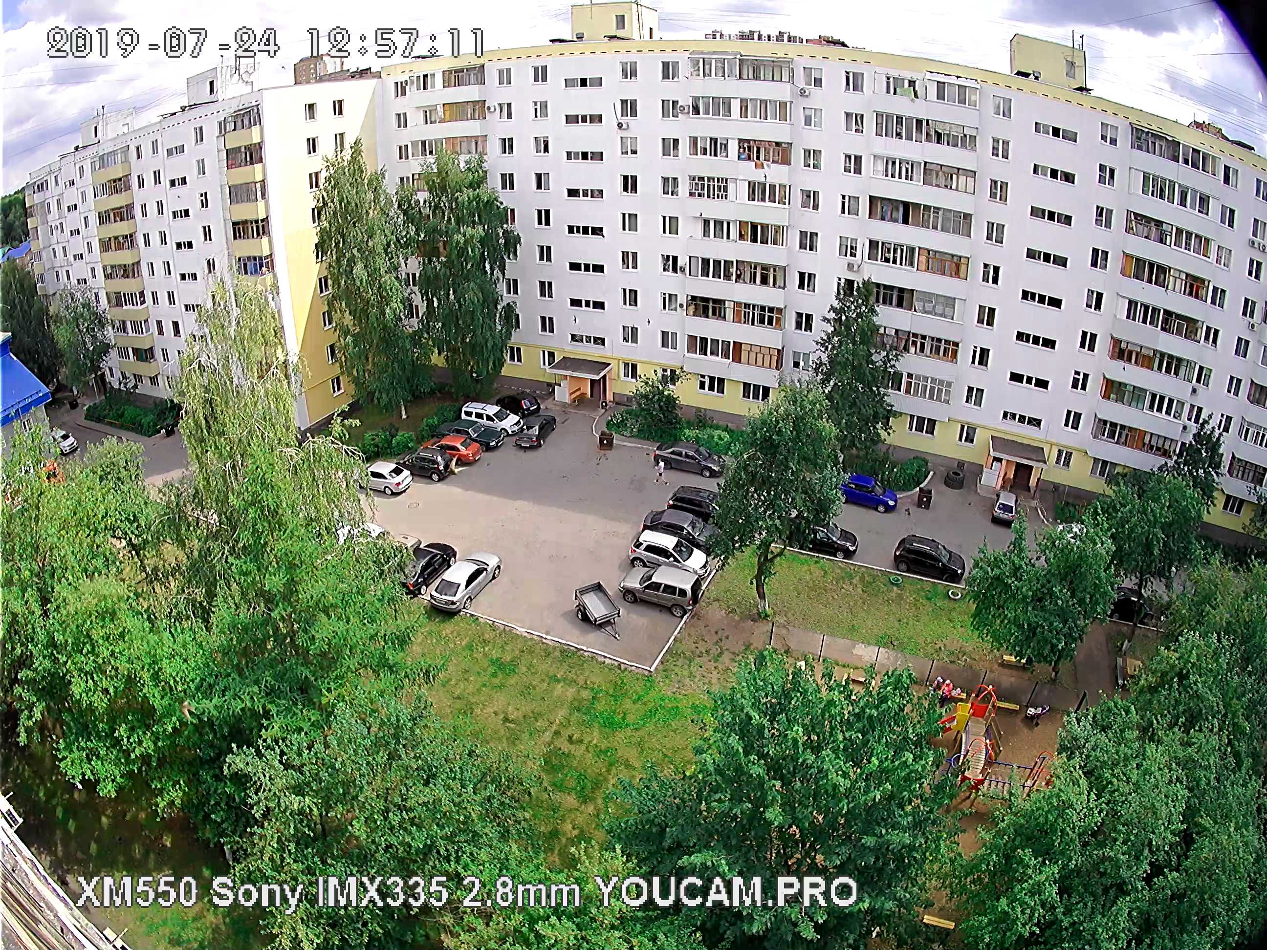

Сообщение kROOT » 08 авг 2019, 10:51
grumbler писал(а):кто-то сравнивал детализацию 335+550 с 335+3516D
Ну не знаю, вот снапы с 550+335 с 2.8 5мп объективом, вроде неплохо.

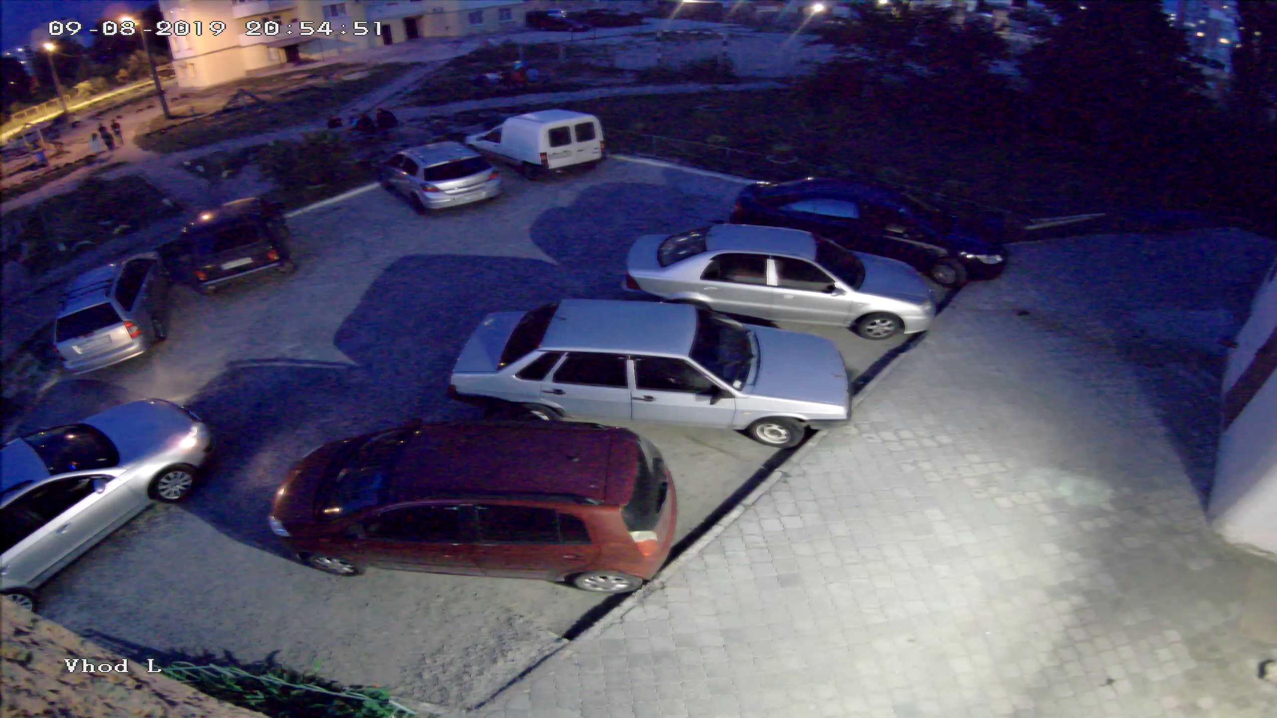

Сообщение grumbler » 09 авг 2019, 20:57
Чтобы было понятно о чем речь - вот она, "красота" в цвете :(
Объектив 5 МП, 2.8 мм, F1.8

Сообщение Andry_S13 » 10 авг 2019, 14:30
Тут уже звучала эта тема: это не хроматические абберации, это дефект ivg85x50 модуля (матрицы/обработки), на резких переходах вылазит синева в любых частях кадра. Если бы это была такая хроматика обьектива на десятки пикселей, то от картинки осталась бы просто каша.
Ваш обьектив просто убивает модуль, сводя на нет все потуги получить качественную картинку. Ну и разумеется многое зависит от реальной освещенности: красивая трава потому что 30люкс в том месте.

Сообщение grumbler » 11 авг 2019, 00:19
Судя по тому, что я вижу в 335+550 он очень активно использует объединение ячеек при уменьшении освещения в ущерб разрешению аж до 720р. При этом активация и агрессивность данного метода зависит от ПО. В longse есть отдельно параметр 3D шумоподавления, где можно настроить почти идеальную картинку без особой потери детализации. А вот в ХМ увы, такого параметра нет, есть пока кривые алгоритмы, которые никак подружить с модулем не могут. Проверял сие на 3 объективах днем и ночью:
1. вариофокальный 2.8-12 мм F1.4 3 МП дает страшное мыло, но шумов не очень много.
2. фикс 2.8 мм F1.8 5 МП вы видите на картинке средний по шумам и по резкости
3. фикс 2.8 мм F2.0 3 МП дает чуть лучше резкость, но ужас ужасный по шумам.
Речь идет именно про ночную цветную съемку. Приедут 0.90 и 0.95 объктивы, проверю еще и на них, но на текущий момент эта матрица полностью не прогнозируемая по картинке. Заодно и сравню с Ev300.

Сообщение Andry_S13 » 11 авг 2019, 10:09
Идеальная картинка ночью на 3D шумодаве - вы посмотрите на движущиеся обьекты и всякие иллюзии пройдут, поверите в потусторонний мир: Привидения и шлейфы во всей красе. Мы тут slowshutter отключаем чтоб была различимая картинка в динамике, а вы суперслоушаттер нахваливаете )))
На XM объединение пикселей тоже регулируется со шкалой от 0 до 5, на моем кадре оно 5, что и видно в тёмной области. Причем работает не по всему кадру, а только там где надо.
