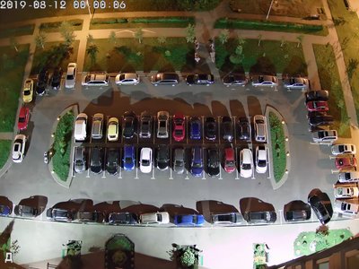

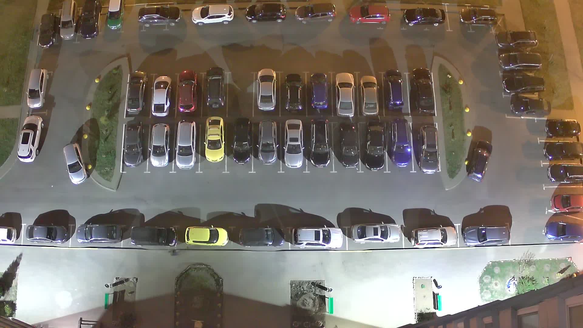

По мне так камера на относительно дорогом модуле и копеечном объективе - профанация. Стоят у меня 291 и 335 в примерно одинаковых темных условиях, на 335 картинка всегда не хуже. В чем у вас проблема кроме обьектива даже не могу предположить.Вот скрины с одной точки 291 и 335 на идентичных настройках.
291: 335:

Типа "лучше", чем изображение с этой короткофокусной 335291:
335:

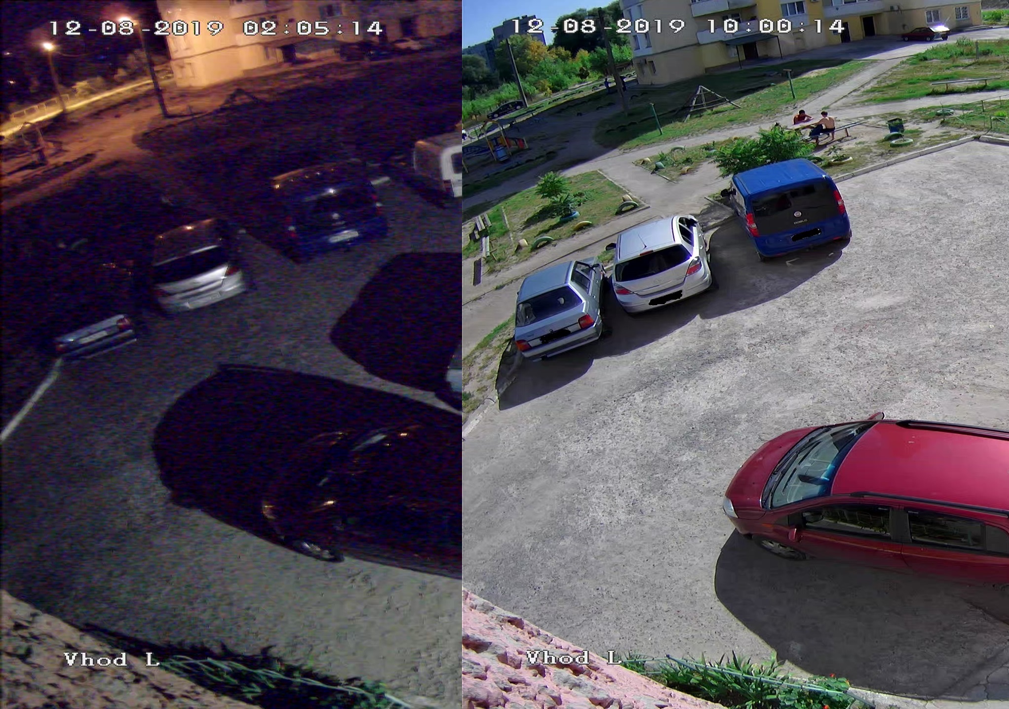

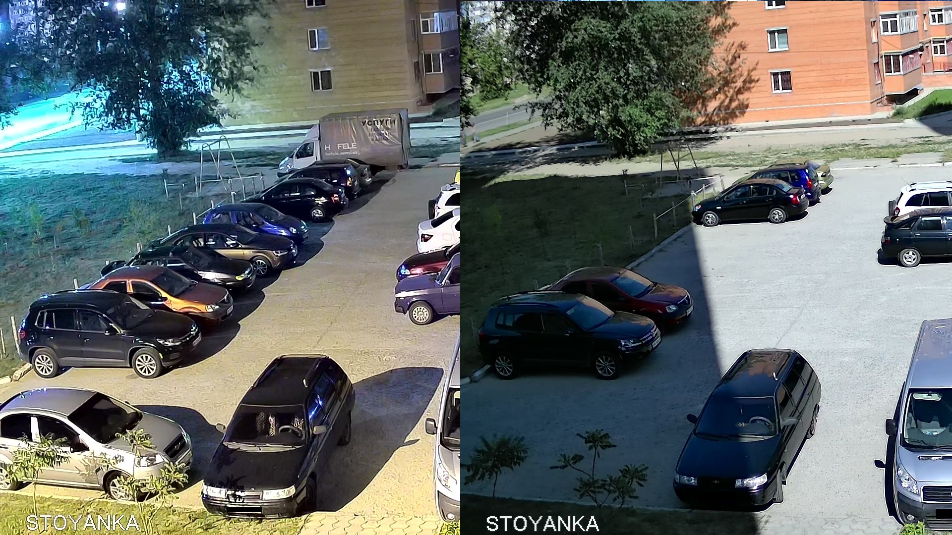

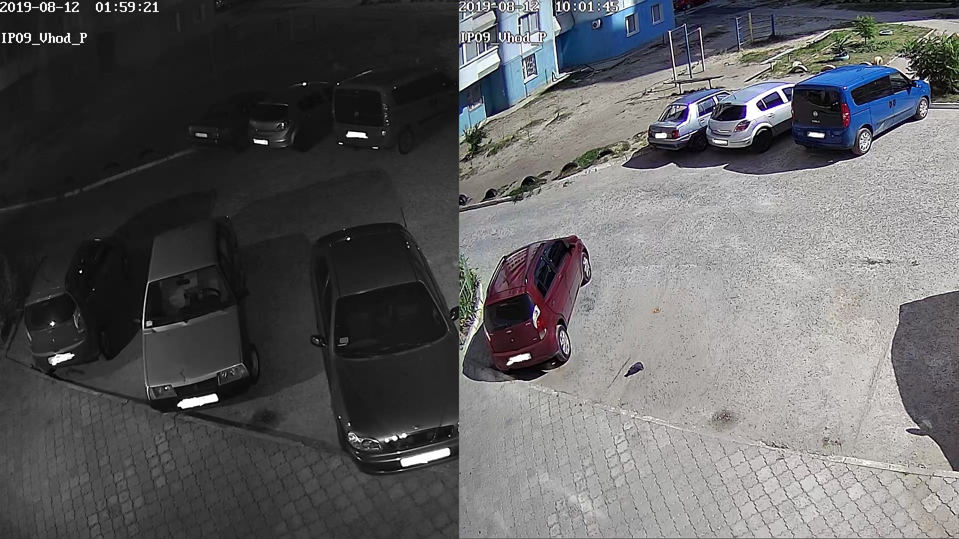

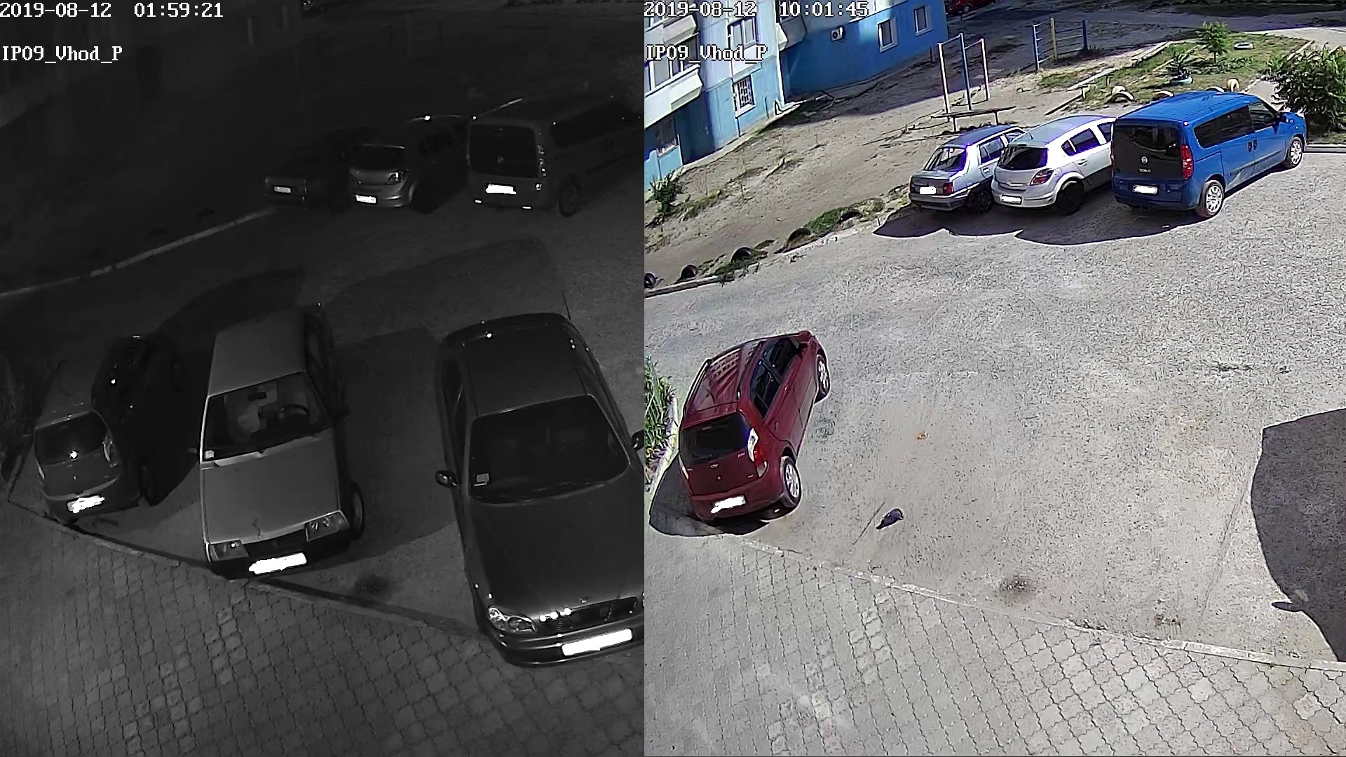

Посмотрите, как ведут себя разные матрицы днем и ночью:
вот обычная китайская "мыльница" на F23+/F2.0, где не хватает освещения матрица просто "проваливается" в черное, но четкость держится до последнего. а вот наш "герой" в виде 335 сенсора на 550 чипе, объектив F1.8. размазана вся картинка, даже освещенные участки, где стена и тротуар освещены достаточно, но в общем большая часть кадра в темноте. То же самое получим и в ч/б режиме. И чем меньше света будет для матрицы, тем хуже картинку в общем мы получим, увы. ну и просто для сравнения: 307 матрица на объективе 1.0, четкость/детализация сохраняется и днем и ночью во всех местах одинаково. Аналогично себя ведет и 291 матрица. Как прогнозировать конечную картинку для пользователя с такой матрицы? Никак. Для себя можно как-то подгадать условия, выбрать объектив, корпус, подсветку, смириться с неизбежными потерями, но для коммерции так нельзя.

Поясняете плохо, примеры ниочем, да ещё и в чб. Пока не покажете суть на одной и той же сцене с одинаковыми объективами двумя разными матрицами - все это вилами по воде.

А дедок как всегда на бредил про длинный и короткий фокус, хотя ясно написано про один обьектив и с одной точки. Про падение разрешения в темноте уже сказано не раз, но он все о своём телевидении...
Andry_S13, я понял, вы - специалист во всем, поэтому вам виднее, как камеры подбираются, настраиваются и эксплуатируются. А на примеры просто не смотрите (первые два из которых - это одна стоянка под разными углами в одно и то же время, причем у F23 заведомо гораздо худшее освещение, поэтому она в ч/б и работает), потому что не видите смысла в них, потому что специалисты и так имеют свое сформировавшееся мнение. Что ж, удачи с таким мнением, это ваше право
