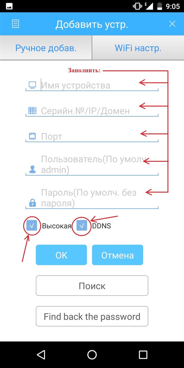

Вы сейчас про облако или про приложение? Там можно по статике подключаться.

В приложении XMEye можно же и напрямую по IP-шнику заходить на камеру/регистратор, главное галочки поставить:
