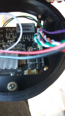

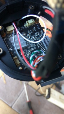

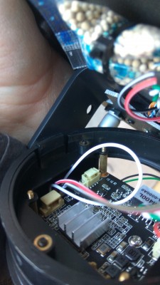

https://ru.aliexpress.com/item/32996464 ... 33ed8uC3p8 камеру, в описание написано, что есть микрофон, продавец говорит, что с микрофоном в РФ не отправляет, ответа куда и какой подключить, я от него не добился, скажите пожалуйста, куда его подключить.

Плату снимите, снимите все "навесы" и сфотографируйте с двух сторон нормально- в хорошем качестве.

Активировать в меню звук и тонкой отверткой держа металл пальцами дотрагиваться до каждого доступного контакта выводов, как пошел фоновый звук, значит это аудиовход. Это универсальный способ.
