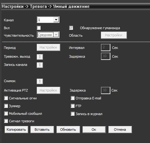

1) Возможно на камерах установлена функция Human Detection - в настройках движения, просто уберите эту галочку т.к. ваш рег, как указал Sonya, очень старый и такой функционал не поддерживает.
2) Звук отвратительный идет потому, что ваши микрофоны просто не подходят для этих камер, попробуйте подобрать другие микрофоны.
Где ее в камере можно убрать?
Сообщения: 13906
Re: Обсуждение и решения для устранения недостатков на H.265 XM
Сообщение kROOT » 30 авг 2019, 00:36
arthur.maliev писал(а):
29 авг 2019, 22:42
Это прямое подключение к камере или через регистратор? Версия CMS последняя?
Должно быть так:

Прямое подключение к камере, прошивка стоит последняя, но ничего подобного нет

Переустановите ActiveX. Удалите старый и установите ActiveX с новой камеры.
