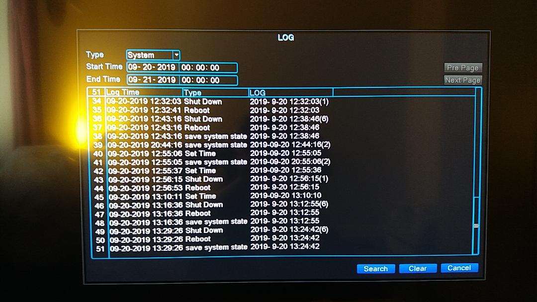

Купил данное чудо на али, жалею что не у офф магазина Hiseeu, они моментально отвечают если проблемы, а тут молчание. Регистратор работал нормально две недели в тестовом режиме после получения. И вот слышу пищит несколько раз в день. Взял подключил к телеку почитал логи, оказывается по несколько раз в день почти каждый час ребутится. Первым дело оключил жестяк, но то же самое. Подскажите куда копать, можно ли перешить это чудо, и где взять прошивку? Лог на фото.Изображение

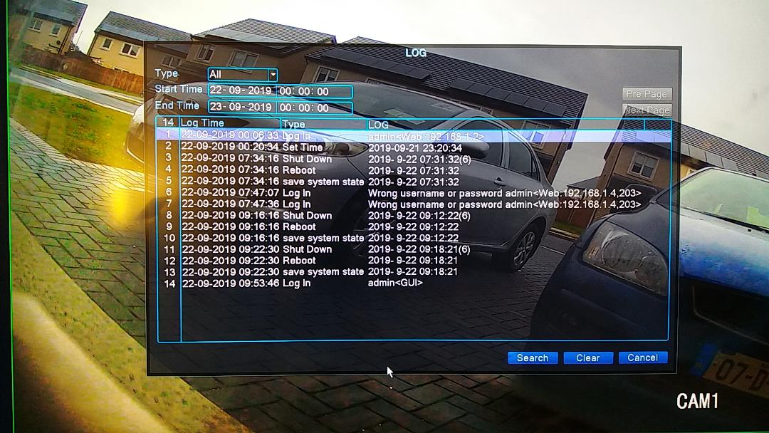

Даже на микросхемку рядом прицепил, ибо тоже грелась до 50 гр, на радиаторе проца где то 44-45гр. Также читал, что такое случается при убитой CMOS батарейке, сменил, но нифига.
Самое интересное, ночью не ребутился, утром как рассвело, картинка стала ярче, и битрейт поднялся сразу два ребута в течении 15 минут. Может сетевуха не справляется?

Понижал до ниже некуда, теже грабли, ребутится без какого либо графика. Сетка гигабитная, с ее стороны затыки исключены, хотя в принципе сетевуха регистратора 100тх. Камера в тестовом режиме, тупо лежит на окне.Получу стойки, буду вешать на улице. Иожет кто подскажет, можно на этом чуде снять полноценный лог проблемы через rs232? Написал произодителю, пока тишина, бокс новый недели две как получил.

Судя по логу ребут программный, т.е. рег не "падает" из-за перегрева или иного непредвиденного аппаратного сбоя.

Да, регистратор PoE, пробовал и через порты рега камеру подключать и через PoE коммутатор, один фиг 4-5 минут ребут (( Уже прочитал что порты медиа и хттп давно всем известны и может на них разный кал приходить сменил, и таже песня.
Re: Проблема с регистратором Hiseeu h5nvr p4
Сообщение AlienP666 » 23 сен 2019, 11:49
Отключите регистратор от интернета и проверьте будет ребутаться или нет. Вообще на ваш рег БП должен быть 48 Вольт.
