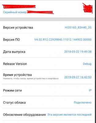

Товарищи, прикупил вот такую камеру
https://ru.aliexpress.com/item/32832983 ... 33edcec2aj
первые полгода нормально работала.
Сейчас наблюдаю проблему с детекцией движения (она то работает, то нет). Причем логику понять не могу.
При этом "умный" режим - вроде адекватно работает.
Хотел бы перепрошить ее, но никак не могу подобрать прошивку к ней.
Подскажите какую лить

https://download.xm030.cn/d/MDAwMDAzMjU= прошивка под вашу плату. Прошивать сразу _категорически_ не советую, сначала нужно снять полный бэкап .
