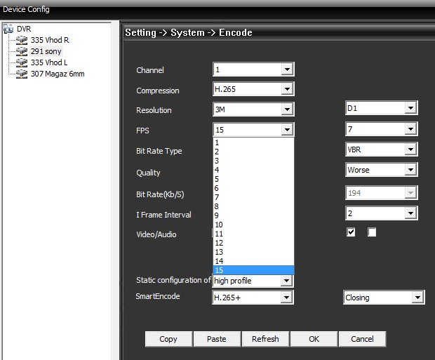

kROOT, у нас с вами разные модули?
291+3516Cv300 - 15 fps на 3 МП

Скорее всего прошивки, я брал модуль со старой еще заводской прошивкой, там было 25, камера стоящая на тесте с последней 2018-11-26 прошивкой тоже дает 15к/с. Но вопрос не актуальный, эти модулей с 3мп матрицами я не видел, а сейчас уже другие процессоры пошли и на cv300 похоже уже не выпускают. Нужны мне были модули от ситонга на этом проце, так даже остатков на складе не нашли по всему Китаю.
