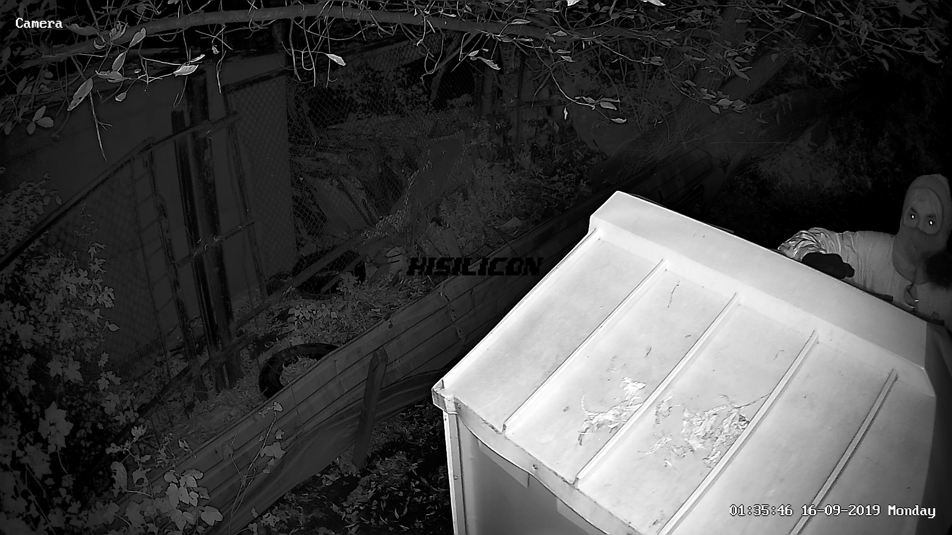

Ночная съёмка модуля MS200J2 http://www.anjvision.com/product/27-cn.html
Абсолютная темнота, только ИК подсветка.

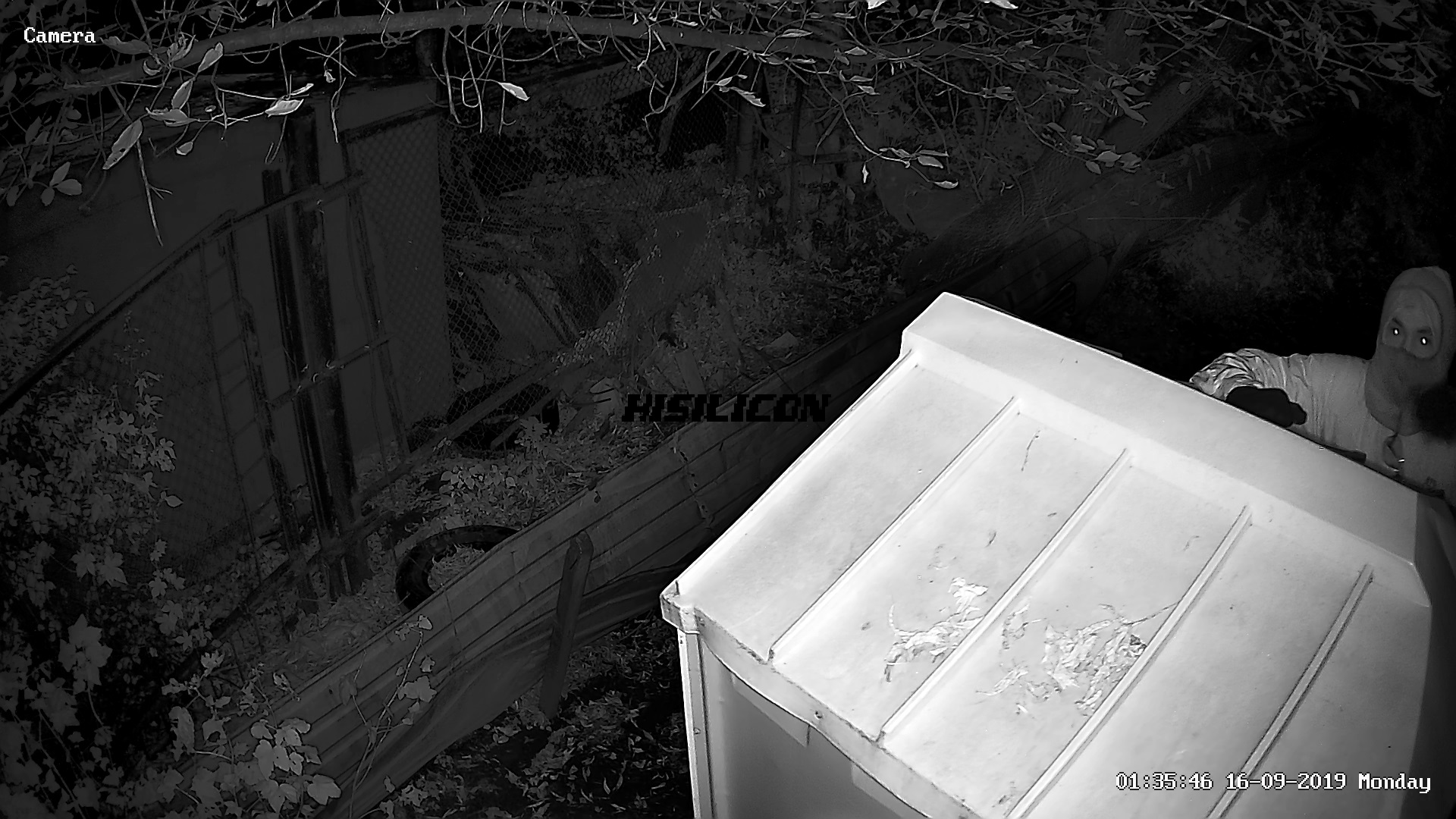

Сообщение Dzmitry » 04 окт 2019, 08:22
mitel писал(а):
03 окт 2019, 21:13
Как ведут себя эти модули ночью, машина не размазывается в движении?
вот скрин, такси ехала медленно...малость мажет, но не так сильно как на ev100+307 c обычным объективом
