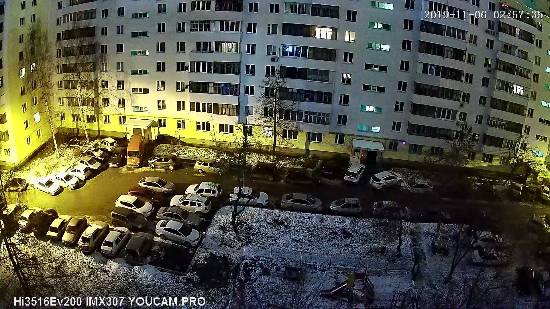

Starvis писал(а):
05 ноя 2019, 22:25
Матрицы на более менее производительных процах можно расположить в следующем порядке по соотношению сигнал/шум/четкость при минимальном освещении, 335, 307, 291, 323.
Вот 307 и 335 в одно время в одном месте, по мне так 307 лучше и этому есть объяснения, изготовление матрицы примерно одинаковое,у 335 немного получше, а размер пикселя, на который попадают фотоны света у 335 существенно меньше. Но если брать в сумме дневную и ночную информативность, то 335 выигрывает.

06 ноя 2019, 01:04
Солидарен.
