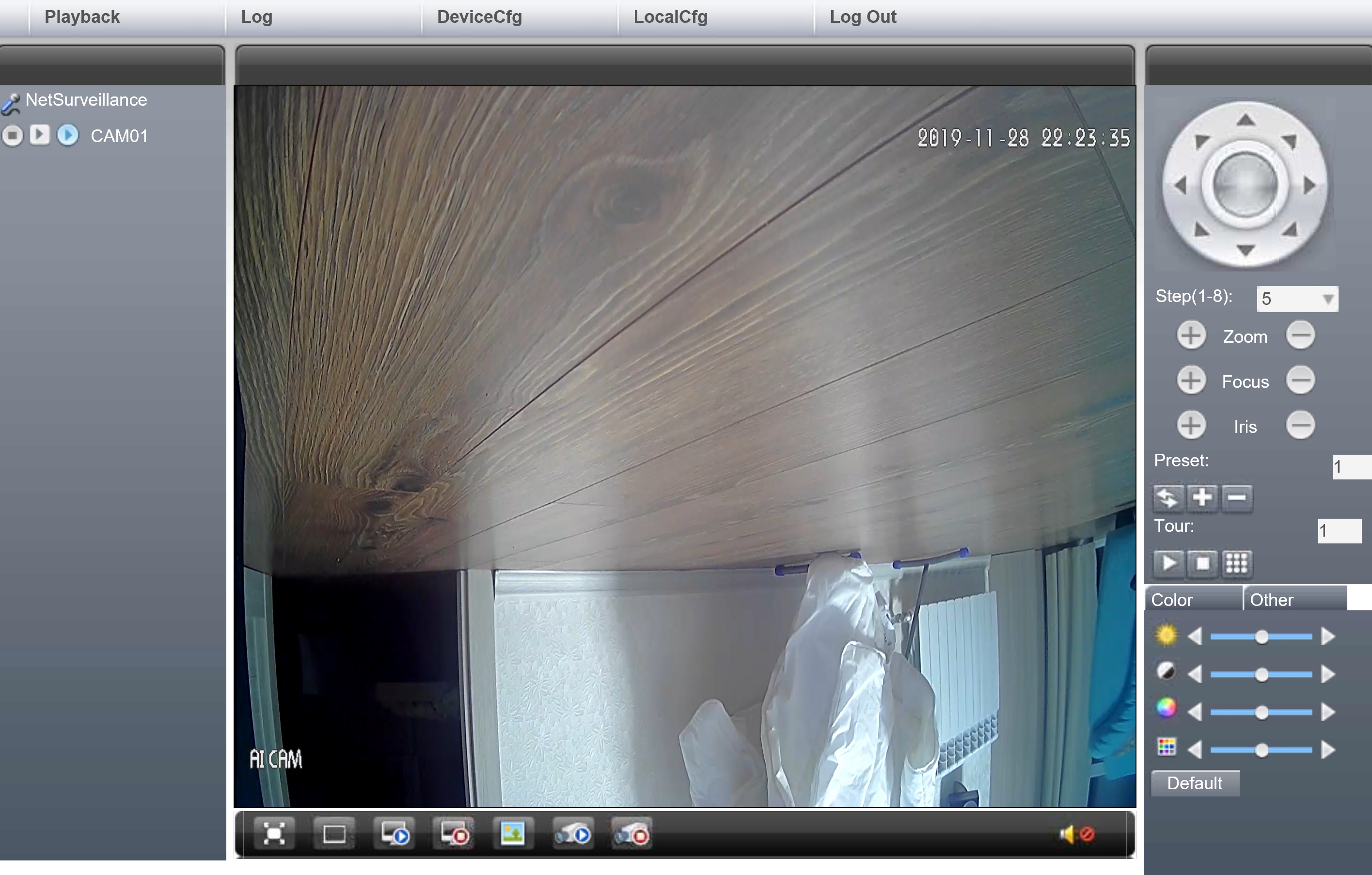

Сообщение VitoTLT » 28 ноя 2019, 22:08
И вот наконец пришла камера.
Сообщения: 846
Re: Можно ли проапгрейдить купольную PTZ ?
Сообщение VitoTLT » 28 ноя 2019, 22:10
Как и ожидал от Besder - оказалась на XM.
Сообщения: 846
Сообщение VitoTLT » 28 ноя 2019, 22:15
Судя по тому, что в прошивке присутствует информация об аналитике - проц XM530.
Из необычного обнаружил в конфигах сетевых приблуд неведомую "Serial Pass-Through"
