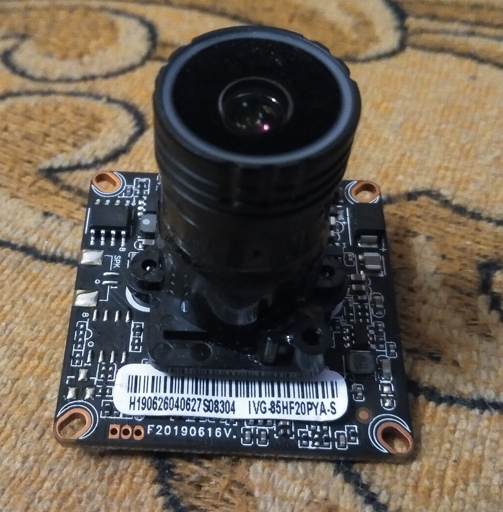

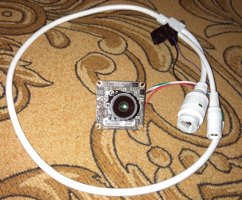

Ну, если говорить про съёмку в цвете, то сейчас проверил на модуле IVG85HF20PYA-S (307 матрица ), то в схожей по размерам комнате (3,5 м Х 3,7 м) движения не особо мажутся при освещении комнаты лишь монитором 24 дюйма.

- IVG85HF20PYA-S - позвольте взглянуть.

3.Сам модуль: Объектив, вроде F0,95
